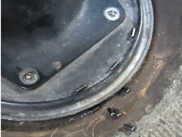

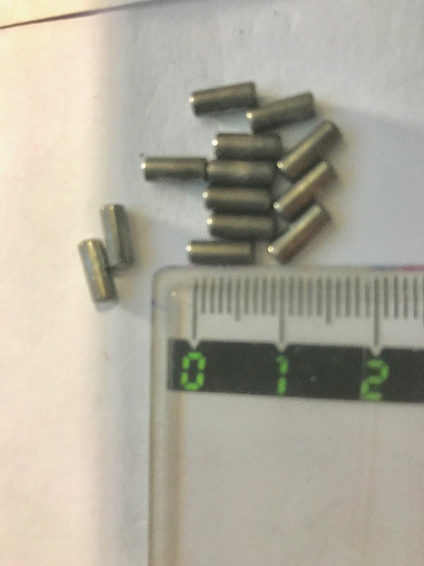

Hier wird einmal wieder das Schwarmstrom Wissen gesucht..
Bild anbei ..
Diese Stifte habe ich in den letzten Tagen immer mal einen oder auch schon mal 2 nebeneinander unterm Lenkrad gefunden.
Kann einer das erkennen was das ist und wo das rausgefallen ist ??
Habe schon das Lenkrad abgebaut und versucht dort etwas zu finden wo es fehlen könnte und in der Werkstatt sagte man mir das es eventuell
im Gestänge hingehört !
Aber da sehe ich das dort so ähnliche stifte verbaut sind - AV`BER dort fehlt keiner.
Jetzt habe ich 13 Stifte gesammelt.
Über einen Hinweis würde der Gerd & die Marina sich freuen.

die Stifte sind definitiv von einem Nadellager. Für mich gibt es, nach dem, was Du schreibst, zwei Möglichkeiten:
1. Das Lager 3 der Lenkwelle
2. Das Lager 19 des Schaltgestänges

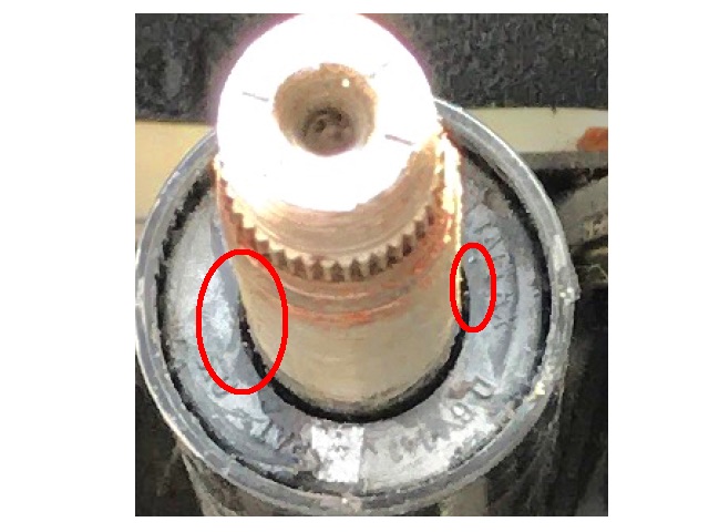

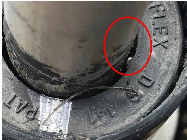

Hallo Gerd,
ich habe mir das mal angekuckt und bin es nicht ganz mit Wilfried einig, leider. Er hat recht wen er sagt es sind lager nadeln, aber nicht die nr. 3 doch nr 2, und davon gibt es 2, eine oben und die andere unten. Wen die oberste lager hin ist hättest du viel spiel am lenkrad spüren sollen und die nadel waren nach unten gefallen und nicht nach aussen. dies war auch noch ziemlich gefährlich gewesen als die nadel im unterste lager vestgelaufen waren. Darfür denke ich das es das untere lager sein sol. Ich habe bei meine reserve lenksaule nicht erkennen können ob es nadellager sind oder kugellager, aber ich geh wegen die drücken am lenksaule doch für nadellager.
Dan beispiel 2 von Wilfried, kan auch nicht,oder du soltest einen rechts lenker haben und dan ist die nr. 19 unter die wagenboden und hättest du die nadels nicht im wagen gefunden.

Habe drei Bilder gemacht.
Einmal da wo die Stifte lagen - Einmal von oben - Da kann man die Stifte genau sehen das alle da sind - Und ein Spiel habe ich da auch nicht.
Aber im unteren Bereich ist ein Spiel zu bemerken so wie du es beschreibst.
Das werde ich genau unter die Lupe nehmen. UND ?? Kann ,,ICH,, Das auswechseln ? Oder ist das ein Sicherheitsrelevantes Teil und soll ich es lieber dem Fachmann überlassen ? Habe ja schon alles einmal abgebaut - Ohne Fachwissen - Dauert nur länger - Aber der Hobby und ich lernen uns so besser kennen - DENKE ich - Also ohne Angst dabei gegangen und gut - DENKE ich - Bin natürlich über jeden Hinweis dankbar - Vorher bevor ich da etwas zerstöre...

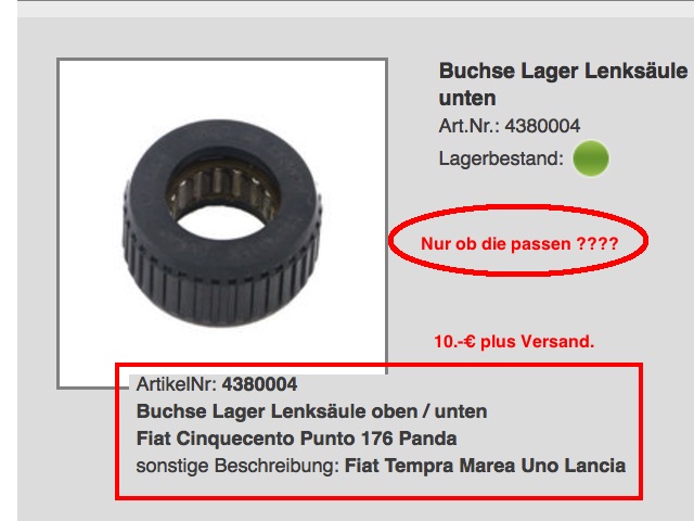

Bei AA gibt es lagen für 10.- Aber ob die passen ??
Habe mal ein Bild dabei gelegt.
Gehe nächste Woche auf die suche nach einem Ersatzteil.
