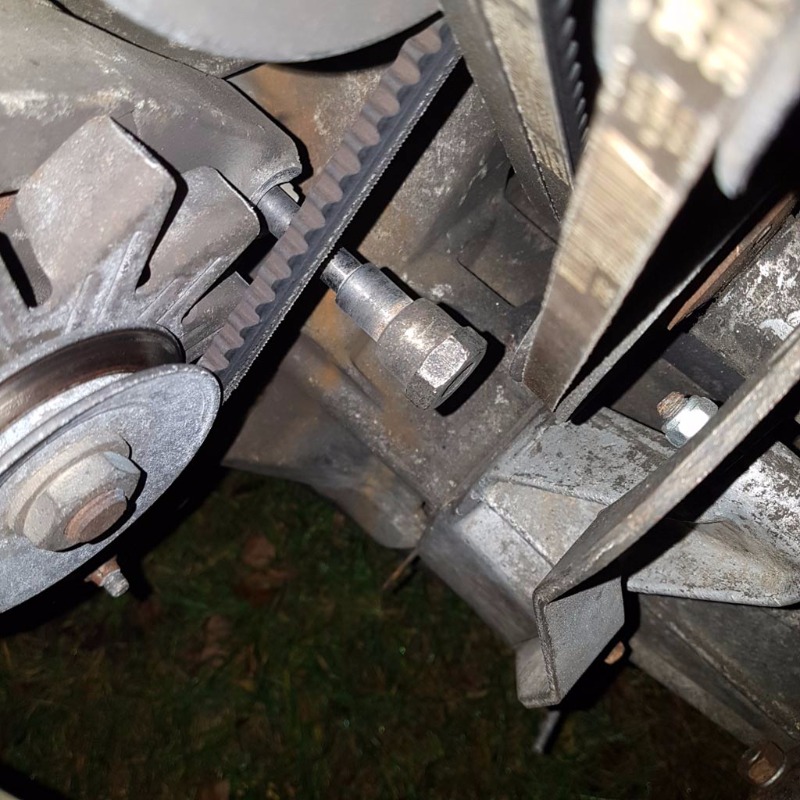

Moin moin, ich hab ja nun seit ner guten Woche auch nen Hobby 600 auf Peugeot Fahrgestell. Bin aber nicht der Kfz Schrauber/Bastler aber auch Handwerklich nicht unbegabt.
Nun mein Problem.
Seit gestern kommen klingelnde rasselnde Geräusche ausm Motorraum.
Bin der Sache heute aufn Grund gegangen und hab nen Fetten losen Bolzen gefunden der wohl das Geräusch machte.Da ich Null Plan von Motoren habe und meine Bücher mir darüber auch nichts sagen, stelle ich hier mal nen Bild ein. Sicher kann mir.wer sagen wozu der ist. Vorweg er guckte ca. 5 cm raus. Ich könnte ihn raus ziehen, traue mich aber nicht. Ich kann ihn rein drehen aber er fast nicht. Denke ist gebrochen. Bin für eure Hilfe sehr dankbar. Und erstmal bleibt er aufm Hof stehen. Bevor noch mehr kaputt geht.
LG Peter

Hallo Peter,
für mich sieht das so aus, als ob Du Deine Lichtmaschine gleich verlierst!

Moin moin, es ist tatsächlich ein Haltebolzen für Lichtmaschine. Nur weiß ich leider nicht ob das Gewinde in nem Bauteil integriert ist, oder am Ende Scheibe und Mutter drauf kommen. Es gibt wohl verschiedene Versionen und ich kanns einfach nicht sehen oder finden. Auch von unten ganz schlechte Sicht auf die Bauteile.
Wenn da jemand nen Rat weiß wäre ich sehr Dankbar

Moin, da gibt's ne Mutter dazu.
Und Scheibe und Federring.
Wenn du dein Auto mit dem rechten Rad auf nen Bürgersteig und einen Kleinen Holzklotz rauf fährst kommst du eigentlich ganz gut ran. So hab ich den Keilriemen neu machen müssen, mein alter Keilriemen war gerissen unterwegs auf der Autobahn ...

Hallo Peter,
Du hast doch einen Peugeot. Da ist alles andersrum. Jens hat einen Fiat.

Ich wollte damit nur sagen das du nicht auf einen Bürgersteig fahren musst. Du kommst von oben dran.

So, kurzer lagebericht.
Ich hab mich um 16 Uhr zum Auto begeben nachdem ich etliche Telefonate geführt habe. Auch mit Augustin. Man bekommt wohl noch Ersatzteile aber klein Kram wie Bolzen, Muttern usw. eher schlecht.Aber das wisst ihr sicher alle besser als ich;-).
Frustriert wie ich war legte ich also unters Auto mal gucken wie da am besten ran kommst. Nun ich hab nicht gerade die Statur eines Zwerge s und auch keine Klavier Spieler Hände. Die Wut quoll in mir hoch. Also von oben versucht. Nichts null nada. Also hab ich mein Stiefsohn herbei geordert. Der hat die richtige Statur und schraubt an seinen 2 Rädern
. Und siehe da, nach längern Mist wie soll ich da ran kommen Sch..... Franzosen usw. Fand er die Mutter die sich noch verkantet am Ende der Lichtmaschine befand. Eigentlich sieht's aus wie 2 zusammen geschweißt denn es ist noch ne Führung darauf versehen. Nach ca. 2 Std fummelei und etlichen flüchen beiderseits haben wir es geschafft den Bolzen wieder in seine Position zu bringen und ihm seine Mutter zurück zu geben.
Fazit. Ist echt ne Sauarbeit, nichts für dicke Finger, geht nur zu zweit und wir fahren niemals mit dem Camper zu den Franzosen:-)
Lieben Dank an alle die mir mit Rat und Tat zur Seite standen. Peter

Two years ago I had the same problem in Italy. I was lucky to find the nut - which is a very special one, with what looked some rubber mounting - on the place I lost it. I tried to fit it for many hours but I could not do it, because there is very very little space for holding the nut and in my case the tread on the nut seemed to be damaged..I arranged an Italian mecanic and it took him and an employee more then two hours to fix it. I paid them € 100,- .
So it might be a problem that happens more often then we think. Maybe it is wise to use locktight when tightening.

Verstehe nicht, warum man Schraube (Bolzen) und Mutter nicht mit Federring oder Fächerscheibe sichert :1435:
Uns ist nach Einbau einer neuen Lima beim Campingbus auf Ford Transit so etwas auch schon passiert.
Bei uns war die Schraube weg und die 2. auch schon locker !!!!
Die Lima hing quasi nur noch an einem "Zippel"!!! Zum Glück hatte der "gelbe Engel" eine passende Schraube an Bord :daumen2:

Moin all. Eigentlich kommt man an die Lima gut ran. Grill raus ca 5 min Arbeit dann die 4 Schrauben vom
Zusammenbau und 2 Kühler Schrauben raus den Zusammenbau zur seite stellen den Kühler anheben
und zur linken seite drehen alles zusammen ca. 25 min Arbeit die Kühlerschäuche können am Kühler bleiben.
