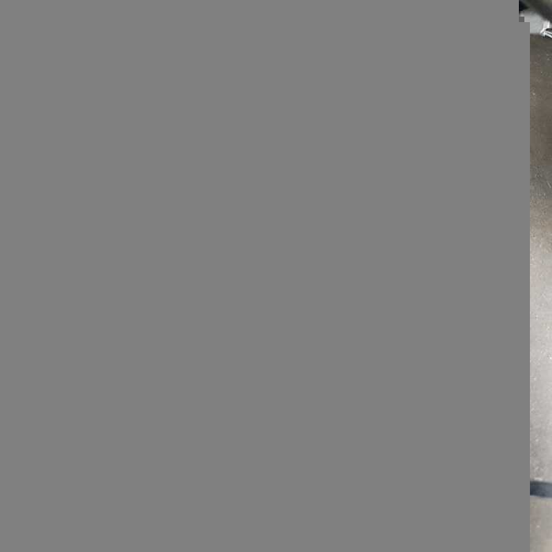

Moin moin, da bin ich mal wieder mit ner Frage zu diesem Ominösen Kabel samt Klemme. Problem ist das die Aufbaubatterie nicht über das BCC während der Fahrt geladen wird. Nu soll's da das Kabel geben. Aber wie sieht es aus? Nach was muss ich suchen und vor allem wo? Ich hab mal nen Foto gemacht von nem 3adrigem Kabel was da so rum schlottert, bin ich aufm richtigem Weg?

Um es aber vorweg zu sagen. Beim Peugeot gibt es Lichtmaschinen ohne D+. Da wurde die Ansteuerung für das Trennrelais auf Kl.15 gelegt (was aus meiner Sicht nicht ganz unproblematisch ist).
