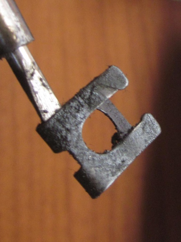

Jetzt von innen oben am Kupplungspedal mit einer alten Zahnbürste um das Lager für den Kupplungszug reinigen. Alte Zahnbürste und Luft …. Dann den Sicherungsclip vorsichtig mit einem kleinen Schraubendreher spreizen (siehe Foto) und längs aus dem Schlitz am Kupplungspedal schieben. Jetzt kann man den Zug vom Kupplungspedal ziehen. Gut merken wo lang in welcher Richtung dieser Sicherungsclip wieder auf/über die Stelle am Kupplungspedal gehört.

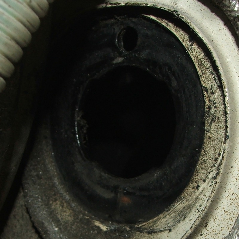

Jetzt den Verschluss in der Spritzwand am unteren Ende zuerst nach zum Motor hin die die Dicht – und Halteplatte herausdrücken. (Würde ich von innen am unteren Ende mit einem kurzen breiten Schraubendreher machen – muss jeder selbstwissen. Mir hat das einer, der das öfter macht, gezeigt wie es auch geht, indem er mit dem Finger einfach unten an dem alten Zug gehebelt hat …. Danke Klaus).

Sicherungsclip wo hat den jemand gefunden?

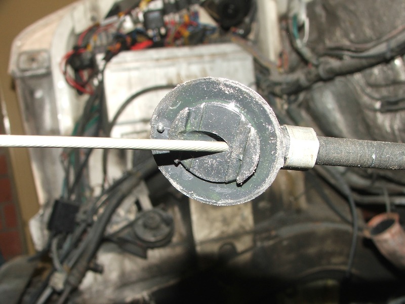

Hier ein kleiner Hinweis wegen der Fotos: habe heute nacht die Aufnamen mit den Bezeichnungen des Kupplungszuges reinstellen wollen. Und da hat die Seite immer den Rand des Fotos abgeschnitten, das heist das die erste Zahl oben nicht abgebildet wurde. Deshalb habe ich die Nummern dann reingetippt in den Beitrag. Ich schick Dir die Dateien, falls Du das testen willst. Wenn nicht, lösch sie ganz einfach.

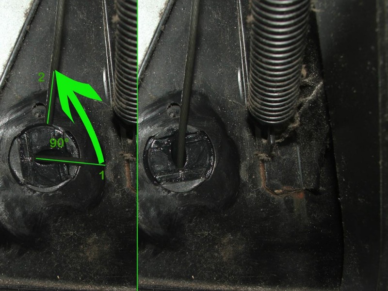

08 Feb. 2018 22:13Hallo Zusammen,Rentnergustav schrieb: Jetzt den Verschluss in der Spritzwand am unteren Ende zuerst nach zum Motor hin die die Dicht – und Halteplatte herausdrücken. (Würde ich von innen am unteren Ende mit einem kurzen breiten Schraubendreher machen – muss jeder selbstwissen. .....
dann möchte ich auch mal meinen "Trick" los werden :evil: Wenn man den Kupplungszug im Motorraum soweit frei hat, von innen den Zug am Pedal entfernen (bei mir ist kein Sicherungsclip sondern nur ein simpler Sprengring!). Jetzt kommt der Trick: Vom Motorraum aus den Zug um 90° gegen den Uhrzeigersinn (linksrum) in der Spritzwand drehen. Dann ist er raus!
Die Bohrung hat an den Seiten Verbreiterungen:
Der Verschluss des Kupplungszug hat oben und unten Rasten, die den Zug in der Spritzwand halten:
Zum Einsetzen des neuen Kupplungszug dreht man diesen im Motorraum zunächst um 90° nach links (so, dass der Pedalanschluss zur Fahrzeugmitte zeigt. Jetzt drückt man den Verschluss wie einen Bajonettverschluss in die seitlichen Verbreiterungen. Dabei ist es hilfreich, wenn von innen eine zweite Person die Position bestätigt. Anschließend dreht man den Verschluss um 90° rechtsrum (im Uhrzeigersinn). Jetzt hat auch die kleine Nase oberhalb in der entsprechenden Bohrung eingerastet.
So sieht es dann von innen aus.
