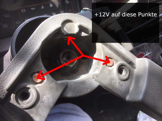

Hallo alle, ich hoffe jemand kann mir helfen. Meine Hupe reagiert nicht mehr auf die Bedienung am Lenkrad. Ich habe die Hupe kontrolliert, funktioniert. Das Relais zur Steuerung: funktioniert. Ich habe +12V am Schleifring, und trotzdem reagiert er nicht auf eindrucken am Lenkrad. Ohne Lenkrad, also mit ein Stück Netzkabel kontakt gemacht funktioniert es prima!
Ich weiss es nicht, kann es nicht finden. Jemand von euch vielleicht? Viele Grüsse Hans

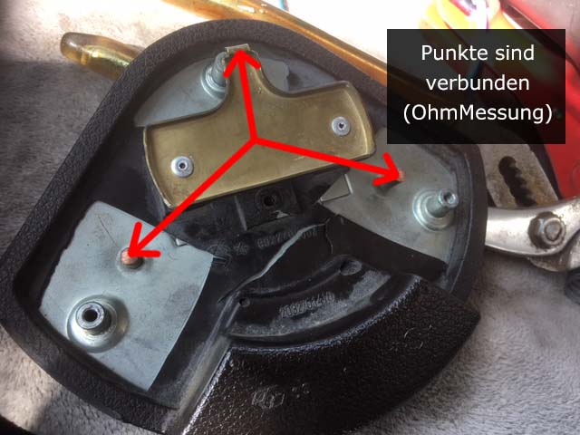

Hallo Hans,
dann messe mal die 3 Punkte am Lenkrad gegen Masse.
Bei Hupen wird der Minuspol gegen Masse geschaltet durch den Druck. Und dann dürfen auch kein 12 Volt mehr am Schleifring sein.

Hallo Hans,
irgendwo an einem Metallteil welches mit dem Chassis verbunden ist, z.B. den Ring vom Zigarettenanzünder, der ist auch mit dem Chassis verbunden. Alles was eben mit dem Minuspol der Batterie verbunden ist.

Hoi Gerd, ja das verstehe ich schon. Aber soll ich das Hupe-Bedienteil im Lenkrad ganz wieder montieren und festschrauben? Oder geht das anders? Und müssen dann die 3 Punkte mit Ohmmessung gemessen werden das man sieht das man Kontakt hat mit dem Chassis?
Entschuldigung wenn ich das alles nicht so gut weiss.
Fr. gr. Hans

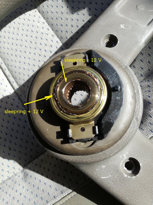

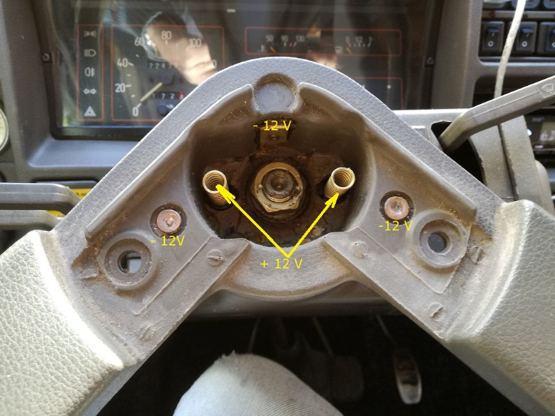

Auf den folgenden Bildern können Sie sehen, wie die Dinge in meinem Hobby gemacht wurden.

Gerard, super! Ich habe es dank dir gefunden! Du siehst auf meinem ersten Foto wo steht "+12V auf dies Punkte" neben der Nuss die das Lenkrad festdreht links un rechts KEINE FEDER! Auf dein Foto sieht man links und rechts zwei Feder, die das Stromkreis schliessen wenn man die Hupe betätigt. Habe gerade mit Alufolie eine Notbrücke gemacht und alles funktioniert. Pfff ....
Wenn ich jetzt wieder darüber nachdenke ... das letztes Mal das mein Hobby in der Werkstatt war für die APK und andere Reparaturen erzählte man mir das die Hupe nicht funktioniert hat und man schnell ein Drückknopf fabriziert hat. Jetzt weiss ich warum: offensichtlich hat man die beide Feder beim montieren des Lenkrads verloren oder vergessen ... Grund warum die Hupe nicht funktioniert hat. Gerard, ich bin sehr froh dass du dir die Mühe genommen hast dein Lenkrad zu demontieren.
Jetzt auf der Suche nach neue Feder, deshalb noch eine Frage: wie lange sind die Feder bei dir?
Vr. groet Hans

03 Mai 2018 12:22HansGorter schrieb: Gerard, super! Ich habe es dank dir gefunden! Du siehst auf meinem ersten Foto wo steht "+12V auf dies Punkte" neben der Nuss die das Lenkrad festdreht links un rechts KEINE FEDER! Auf dein Foto sieht man links und rechts zwei Feder, die das Stromkreis schliessen wenn man die Hupe betätigt. Habe gerade mit Alufolie eine Notbrücke gemacht und alles funktioniert. Pfff ....
Vr. groet Hans
P.S. Ik geef je een paar rondjes straks in Elsfleth
Hallo Hans
Wie lang sind die Federn ......
Leider habe ich es nicht gemessen, und der Fall wurde bereits wieder aufgebaut.
Zwischen vier und fünf cm ... und ungefähr 10 mm Durchmesser.
Die Federn kontaktieren die Messingoberfläche des Druckkontakts und die Kontakte im Lenker.
Wie Sie auf dem Bild sehen können, ist die Oberseite der Feder etwa so hoch wie die - 12 V Kontakte
