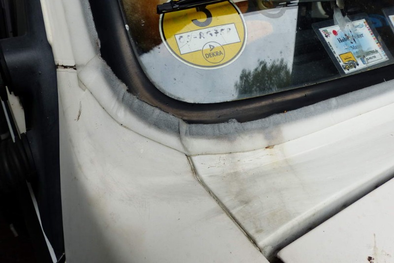

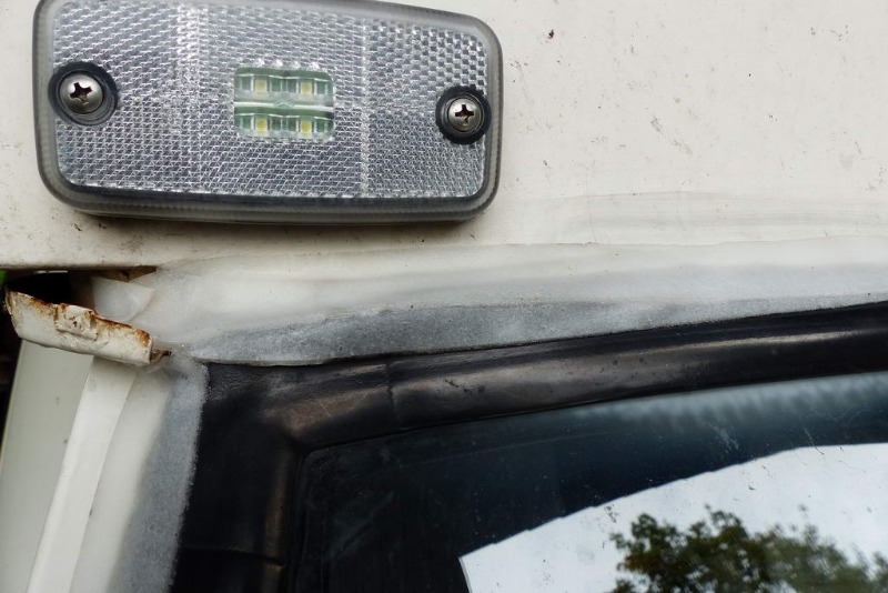

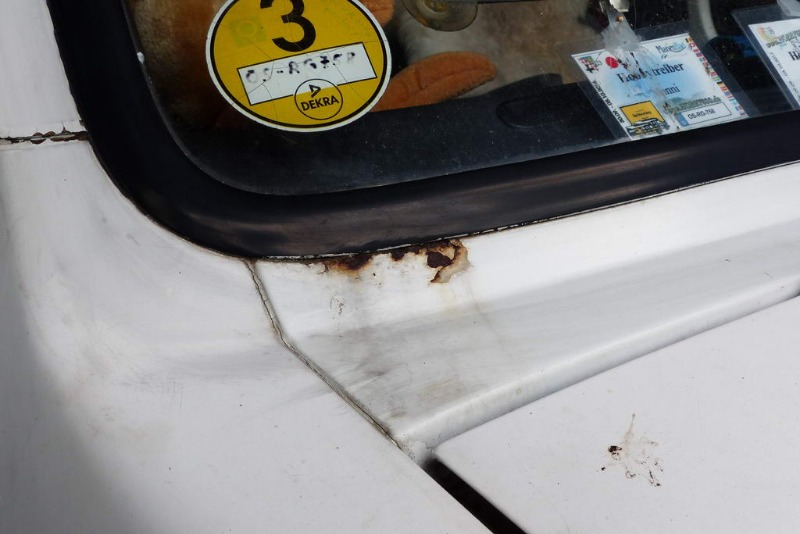

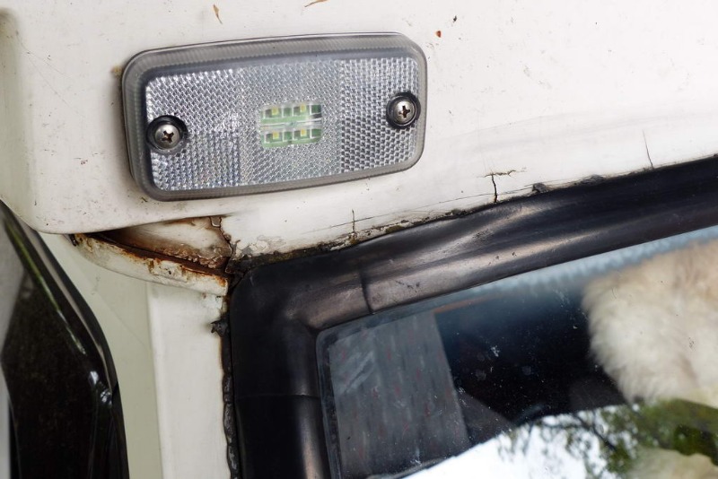

Hier mal ein Beispiel, wie ein Wassereinbruch mit dem Dichtband gestoppt werden konnte: vorher
nachher
vorher
nachher
Damit kannst Du Dich wenigstens ohne größere Folgeschäden bis nach dem Urlaub oder bis zum nächsten Winterprogramm retten.
