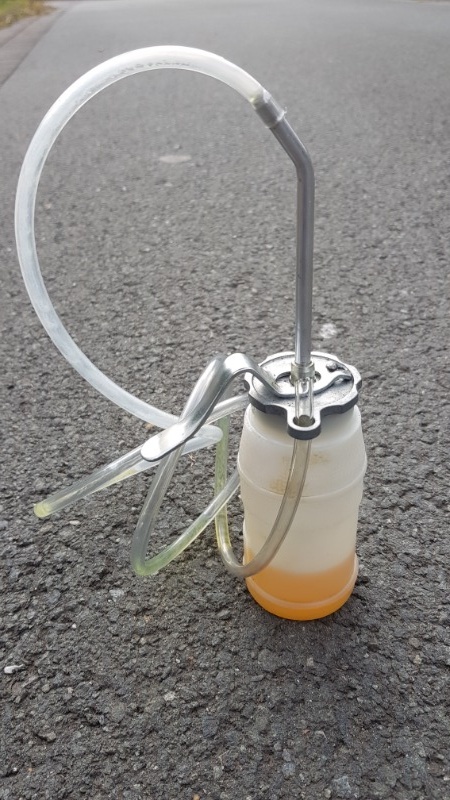

das Nachfüllen des Getriebeöls gehört für mich zu den unerfreulichen Aufgaben, da es meines Erachtens immer eine ziemliche Frickelei ist. Auch den Ausbau des Rückfahrschalters finde ich nicht sonderlich erquicklich, also habe ich nach einer Alternativlösung gesucht - und gefunden:
Da ich glücklicher Fahrer eines Saugers mit Peilstab für den Getriebeölstand bin, nutze ich die Öffnung für den Peilstab zum Nachfüllen. Klappt immer und überall und geht ziemlich zügig ohne irgendeine Zirkelei mit Kännchen, Trichter und Co.:
Vielleicht ist das ja für den ein oder anderen hier auch eine Lösung.
Liebe Grüße aus Lemgo
Jochen

Hi, Jochen, gute Idee, das mit der Ölflasche. Geht dann auch beim Turbo von unten.
Funktioniert dann notfalls auch mit 20 ml Spritzen. und so viel Getriebeöl sollte unser Kleiner ja auch nicht im Jahr verlieren. Habe immer 1Liter dabei und ein paar Spritzen. Durch die hohen 16 Zoll Räder komme ich auf einer glatten Fläche auch so drunter - zum Kontrollieren und nachfüllen. ückfahrschalter
Die Schrauberei am Rückfahrschalter mag ich nicht. Der reißt zu leicht ab. Vor allem bei denen in der Werkstatt ......
Hast Du die höhere Markierung am Ölmessstab?
Grüße
Gustav
Grüße
Gustav

Hallo Gustav,
zur Höhe der Markierung habe ich keine Vergleichsmöglichkeit. Aber ohne jetzt konkret nachzumessen befindet sie sich auf ca. 2/3 Höhe des Messstabes, vom unteren Ende desselben gesehen. Und ich bin Wilfrieds Rat gefolgt und habe das synthetische Öl rausgeschmissen, weil man es am Peilstab kaum erkennen konnte. Ich habe dabei das Gefühl, dass sich das Getriebe mit der klassischen Variante wohler fühlt. Ich übrigens auch.
Nur durch eine Spritze möchte ich das nicht aufziehen müssen.....
Viele Grüße
Jochen
Viele Grüße
Jochen
