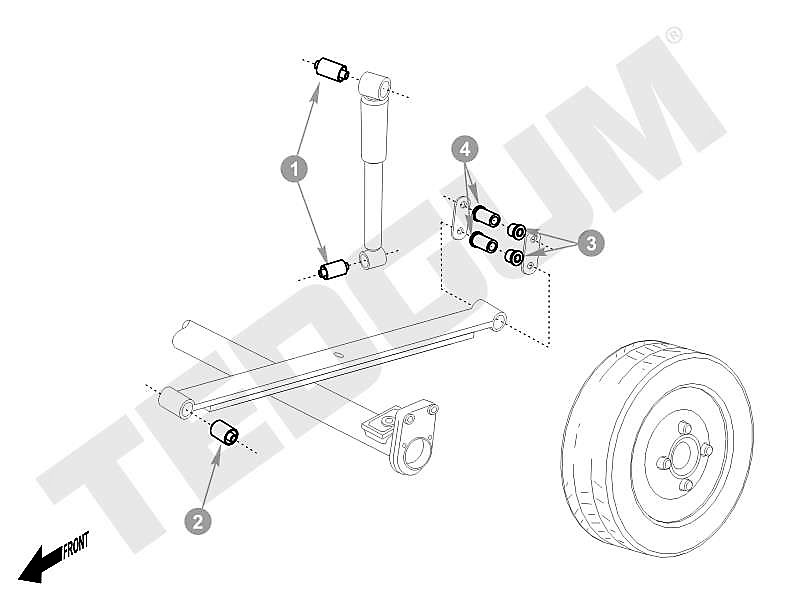

Re: Ersatzgummis für Federaugen
06 Nov. 2018 02:16
es ist vollbracht, wenn auch mit Problemen. Wie bereits erwähnt, habe ich für die Montage eine Werkstatt aufgesucht. Die erforderlichen Teile habe ich online besorgt.:2144:
Die elastischen Buchsen, im Schema Nr. 2, Teile-Nr.: 4333710, waren maßlich O.K.. Die alten mußten aber mit Hilfe eines Schweißbrenners entfernt werden.:1435:
Die Gummibuchsen für die Schwinge, im Schema Nr.: 3 und 4, haben jedoch nicht gepasst, d.h. die kurzen Buchsen (3) waren mit dem Innendurchmesser 18 mm O.K., während die langen Buchsen (4) nur einen Innendurchmesser von 11 mm aufwiesen.:evil: :evil: Frag mich einer warum. Auf telefonische Anfrage bei AA und PKW-Teile konnte mir keiner erklären wieso und etwas anderes hatten sie auch nicht. So blieb nichts anderes übrig, als die langen Buchsen auf 18 mm aufzubohren. Dies gelang mit Hilfe einer extra angefertigten Hülse, die über den Außendurchmesser geschoben wurde.:1723: Letztendlich hat mich das Ganze ca. 500,00 € gekostet.:woohoo:
Gruß Manfred
Gruß Manfred
Folgende Benutzer bedankten sich: Ulrich Adler, DJ Andy
