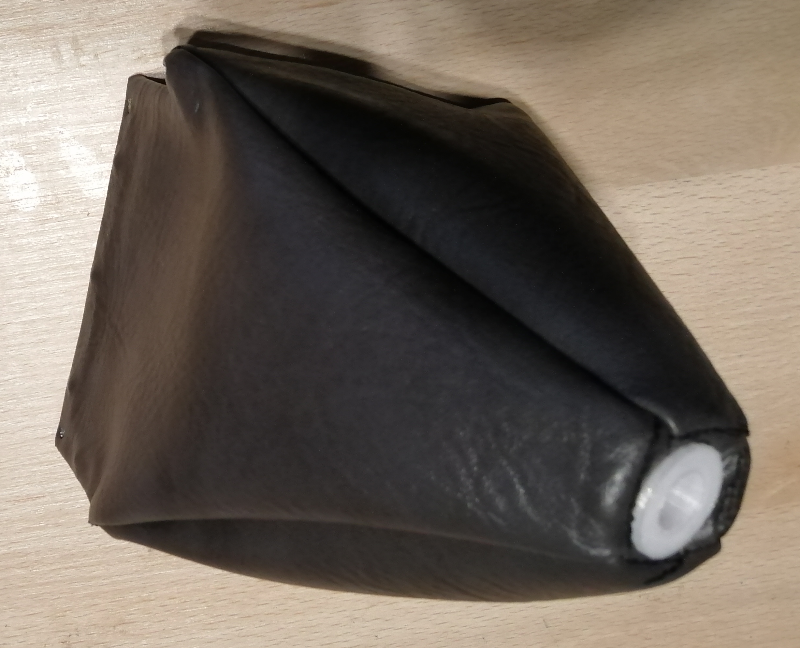

Hallöchen zusammen,
ich habe mal gebastelt. Und anhand des Bildes dürft Ihr jetzt raten was... :loldev:
(unter dem Bild steht die Auflösung)
Morgen werde ich das Teil einbauen und ausprobieren, allerdings nur "kalt". Drückt mir die Daumen
Und hier die Auflösung des Rätsels:
Ein Schaltsack!
Gruß Dirk

zu einem kleinen Teil schon
. Siehst du den weißen Ring am oberen Ende? Der ist aus dem 3D Drucker.. Der hat eine Einkerbung in der Mitte und ist oben (außen) dünner als unten, wenn auch nicht viel. Der Durchmesser des Loches ist etwa 1/2 mm größer als der Durchmesser des Schalthebels. Mit dem Ring wird das Kunstleder oben zusammengehalten. Unten, am breiten Ende, ist das Metallgestell aus der Original Gummitülle eingeklebt.
Gruß Dirk
Gruß Dirk

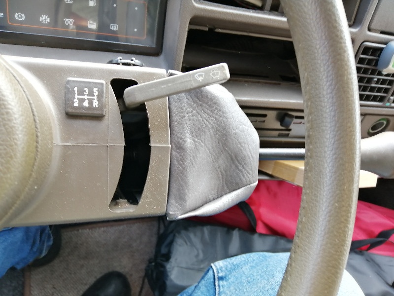

Hallöle zusammen,

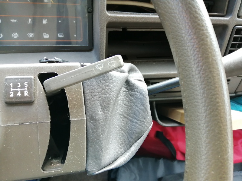

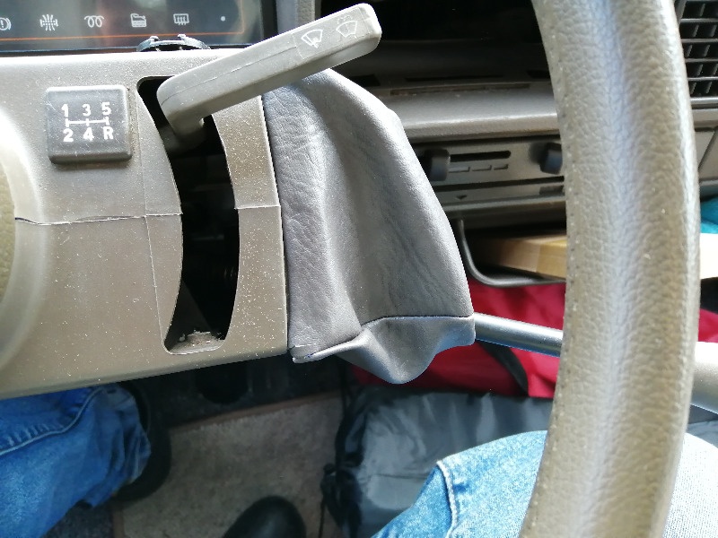

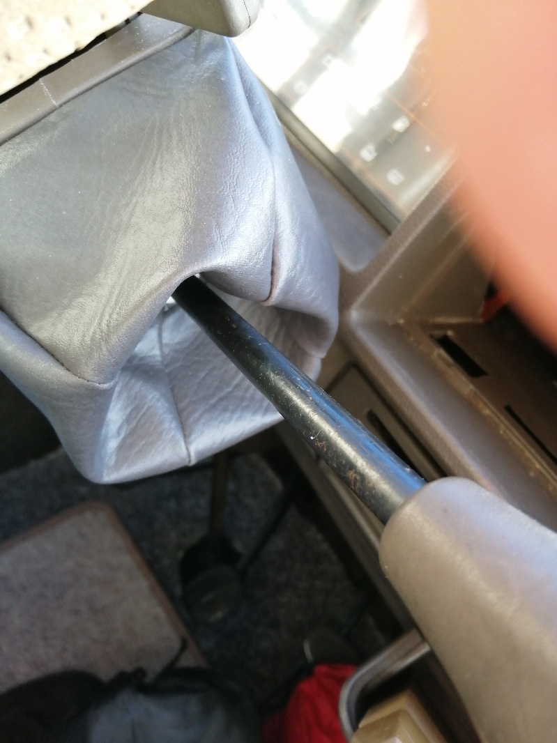

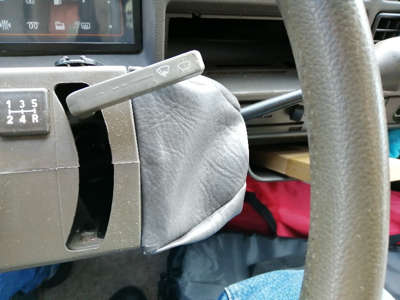

und so sieht das ganze nach dem Einbau aus:
von vorne:
Leerlauf:
1. Gang:
2. Gang:
5. Gang:
Rückwärtsgang:
Ich würde sagen das funktioniert! Und für den Prototypen (der jetzt verbaut bleibt) sieht das auch richtig gut aus. Jedenfalls besser als diese völlig zerlegte Gummitülle die vorher drauf war.
Und jedenfalls wesentlich günstiger als diese alten Gummitüllen, die z.B. bei Ebay für schweineteures Geld vertickt werden.
Gruß Dirk
von vorne:
Leerlauf:
1. Gang:
2. Gang:
5. Gang:
Rückwärtsgang:

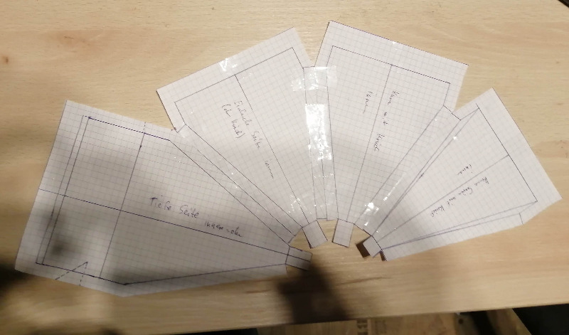

3. Jede Seite des Blechrahmens ausmessen (die Breite von Ecke zu Ecke) und bei der langen Kante die Länge messen.

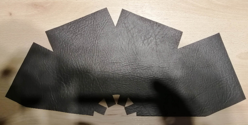

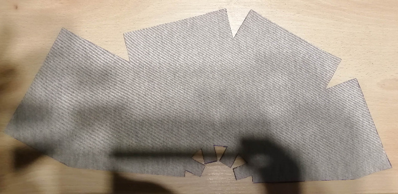

4. Jede Seite aufzeichnen, mit jeweils Din A4 Papier (Kästchen). Sich ausdenken wie der Rest aussehen soll.. und dazu zeichnen. Ich habe jeweil ca. 2 cm pro Seite an Länge nach unten zum Umkrempeln dazugegeben, und mir alle Teile zusammen als stumpfe Pyramide vorgestellt. Seitlich eine Nahtzugabe und oben noch ein paar Zentimeter für eine Lasche, wo ein Kabelbinder durchpasst. Jede Zeichnung ausschneiden, und alle in der richtigen Reihenfolge an den Schrägen zusammenkleben. Jetzt hat man eine Vorlage zum Aufzeichnen auf das Kunstleder. Dran denken welche Seite hinterher innen ist!
5. Kunstleder ausschneiden.
Innenseite
Außenseite
Die oberen Laschen zusammennähen, jede Ecke so knicken, das die Außenseite nach innen zu liegen kommt. So vernähen, das die gesamte Nahtzugabe benutzt wird. zum Schluss die letzte, offene Seite vernähen.
6. einen Kabelbinder durch die 4 Laschen der kurzen Seite ziehen, den Ring aus dem 3d Drucker zwischen die Laschen legen und den Kabelbinder straff ziehen. Damit ist der Ring zwischen den 4 Laschen fest fixiert.
7. umkrempeln. Dabei darauf achten, das der Ring komplett im Kunstleder eingebunden ist.
Innenseite
Außenseite
