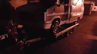

mein Name ist Marko, ich beabsichtige mir auch ein solch schönen Hobby 600 zuzulegen.
Nun bin ich im Besitz eines Autotransportanhänger, weiß aber nicht ob ein Hobby 600 darauf passt. Die Breite des Fahrzeuges finde ich, die ist 218cm. Aber die tatsächliche Spurbreite, die für mich wichtig wäre, finde ich nirgendwo.
Weiß das jemand oder kann die mal kurz jemand an seinem Fahrzeug messen. (Ohne Spurverbreiterung versteht sich. Die könnte ich ja zur Not schnell demontieren.)
Im voraus besten dank.

Hallo Marko,
ich habe nachgemessen: Vorderachse: 1940 mm
Hinterachse (mit 2x30mm Spurplatten): 1940 mm
Ich habe das FIAT-Flachbodenfahrgestell. Die Fahrzeuge mit AL-KO Fahrgestell sind hinten breiter!

so bin jetzt auch stolzer Besitzer einer Hobby 600 Baustelle.
Aber zum Thema:
Der Hobby passte zwar auf meinen Anhänger, aber ich möchte allen abraten den Hobby mit einem zu kurzem Anhänger zu transportieren.
Mein Anhänger hat eine Ladefläche von 410 x 216cm. Der Hobby passt super drauf, aber durch den langen überstand am Heck ist das Fahrzeug nicht Gleichmäßig vom Gewicht verteilt, sodass die notwendige Stützlast auf der Anhängerkupplung fehlt. Trotz das ich bis auf den letzten cm nach vorne gefahren bin und alles im Heck befindliche nach vorne geräumt habe, ist es mir nicht gelungen einen brauchbaren fahrkomfor zu erzielen. Sobald ich mehr als 60km/h fuhr schaukelte das Gespann unwillkürlich auf.
Ich bin dann unvernünftiger weise die ganze Nacht, Quer durch das Ganze Land (550Km) mit 55km/h nach Hause gefahren. Zum Leiden vieler LKW Fahrer.
Aber nun ist er da und wartet darauf wieder flott gemacht zu werden.
Marko
