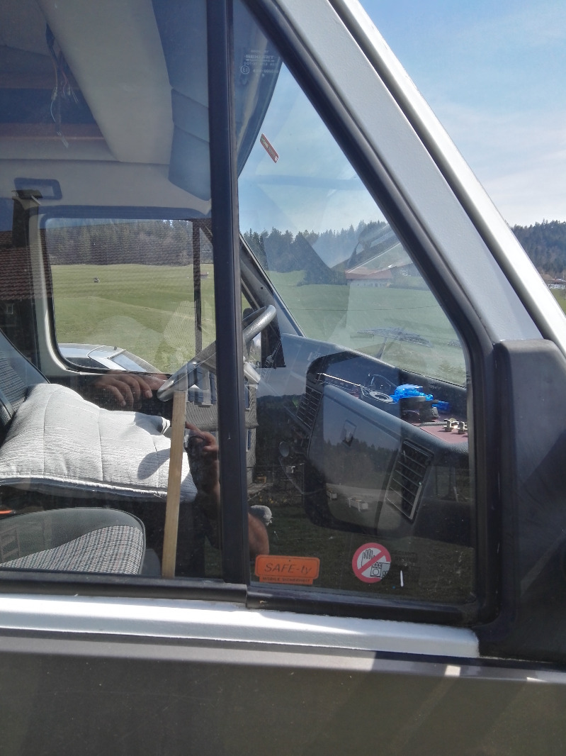

Hi Leute,
bekomm den Fensterheber von meienem 92ziger Ducato nicht aus der Tür!
Kann mir jemand helfen und erklären wie ich diese Führungsschine raus bekomm, denn daran komm ich mit dem Heber nicht vorbei?

Ich weiß nicht wo der Trick liegt, um diese Scheibe raus zu bekommen.
Hebel oben angesetzt, aber sie bewegt sich keinen Millimeter.
Kann es sein das dieser schwarze Metallbogen an der Tür verschweiß ist?

13 Apr. 2019 16:45Hallo Jonny,Jonny1971 schrieb: Kann es sein das dieser schwarze Metallbogen an der Tür verschweiß ist?
garantiert nicht. Ich weiß nicht genau, wie es beim 290er ist, aber beim 280er kann der Fensterhebr auch ohne Ausbau des Dreieeckfensters gewechselt werden. Das Dreieckfenster geht raus, wenn die untere Führungsschiene entfernt ist. Dann wird es einfach rausgeschwenkt.

Ich hatte heute nen Schrauber da, der 2 Köpfe größer ist als ich und schon bald die Schraube entdeckte die von oben durch den Türrahmen die Scheibe sichert!
Auf so ne Idee wäre ich nicht gekommen und hätte sie mit meinen 1,70m nicht gesehen!
