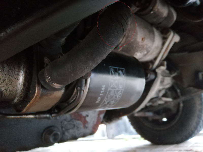

Moin,
hier nu mal ein Bild von einem Teil des Schlauches.. das andere ist etwas verdeckt.
Im roten Kringel sieht man die Risse in der Oberfläche...
Gruß Dirk

Moin Dirk,
das ist ein Wasserschlauch zum Ölkühler: Kühlerschlauch Ducato 2,5 D TD
