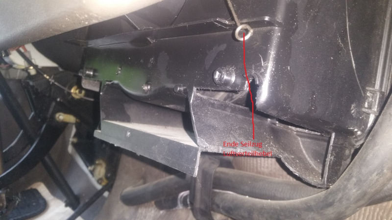

Der nächste Schreck waren rasselnde Quietschgeräusche aus dem Heizunggebläse, auch wenn der Lüfter garnicht eingeschaltet ist. Anscheinend genügt es das er vom Fahrtwind angetrieben wird. Wenn man ihn einschaltet gibt er auch die unterschiedlichsten Geräusche von sich. Da hab ich mir mal den Kasten unter dem Armaturenbrett etwas näher angeschaut und festgestellt, das da wohl schon jemand dran rum gepfuscht hat, ein Teil fehlt eindeutig weil der Bowdenzug funktionslos vorne rumhängt und nichts da ist wo er ran gehören könnte.

Dann bleibt da noch die Sache mit der fehlenden Vorderseite des Heizungskasten. Ich habe mal ein Bild davon gemacht. Da hängt untätig das Ende des Schieberdrahtes zum Luftverteilhebel (links unten) herum. Da fehlt wohl eine ganze Klappe mit Gehäuse. Wo kann man sowas wohl auftreiben? Beim Augustin hab ich dazu nichts gefunden.

Ich hatte das selbe Problem und habe bei E Bay Kleinanzeigen einen sehr gut erhalten kompletten Heizungskasten mit Reglern und Zügen bekommen. Ich glaube für ca. 100€
Muss man natürlich Glück haben..
Ist aber nicht mal eben eingebaut.. Da sollte man sich schon Zeit und Geduld für nehmen

Ich klapper momentan alle Anzeigen ab wo ein Ducato geschlachtet wird. Ich hoffe das wird schon mal klappen.
