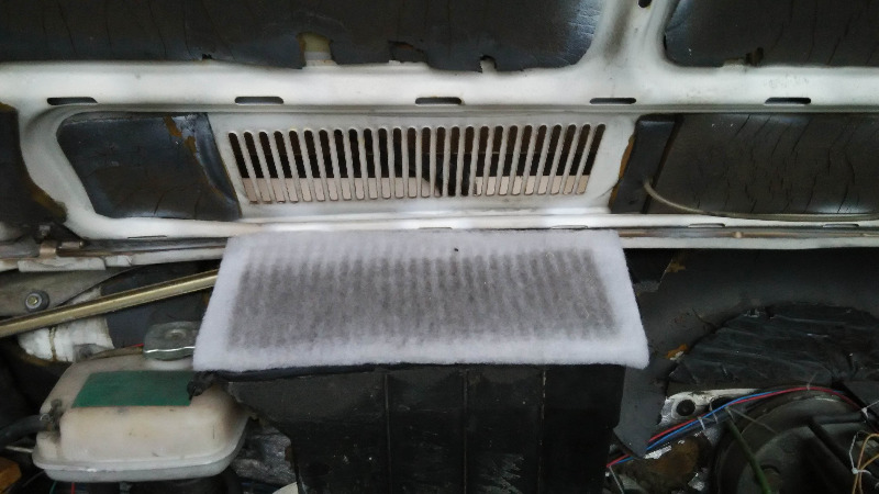

eventuell ist der Beitrag für den einen oder anderen auch nützlich, oder aber hat eine bessere Idee um die Luft in den Innenraum zu filtern.
Meine Lösung ist eine simple Filtermatte wie sie bei Klimaanlagen, es gehen auch Filtermatten für Dunstabzugshauben, verwendet werden.

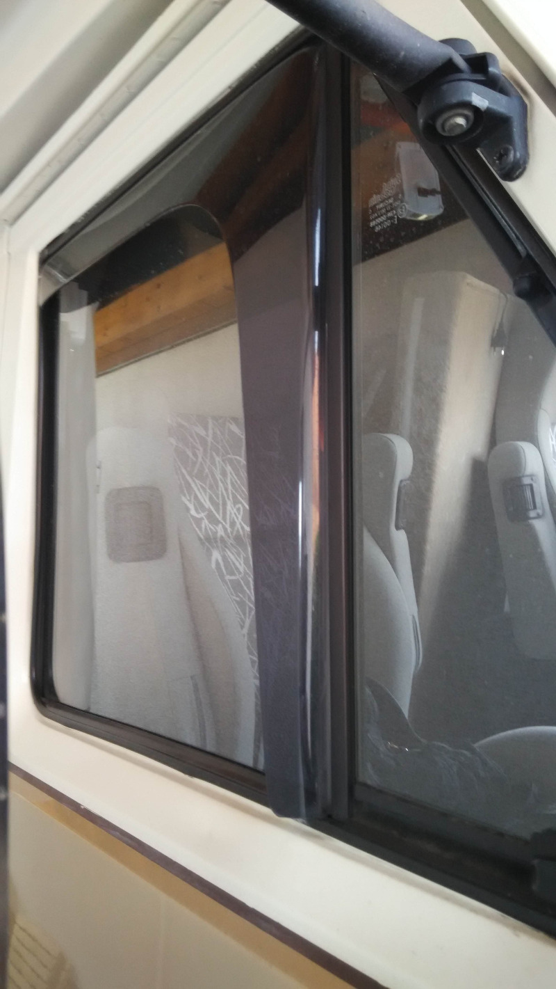

Damit bei geöffnetem Fenster nicht so der Fahrtwind in die Kabine zieht habe ich Windabweiser montiert.

Hallo Regina und Winfried,
die Abweiser kamen aus Polen, eventuell teamheko24, nachsehen kann ich jedoch erst in ca. 2 Wochen.
Es war auf jeden Fall ein Hersteller der sich auf Plexiglas Windabweiser spezialisiert hat.
Mit bestem Gruß
Walter
Mit bestem Gruß
Walter

Hallo Walter :drive1:
haben die "Abweiser" eine ABE?
Soviel mir bekannt ist brauchen diese eine Allgemeine-Betriebserlaubnis, ansonsten erlischt die Versicherung für das gesamte Fahrzeug.

Moin Regina,
die Anzeige ist ein bischen zweideutig, den etwas weiter unten steht: Diese Original Regen- und Windabweiser mit ABE, von ClimAir (kein billiger Nachbau) sind absolut passgenau und hochwertig verarbeitet. Sie sind in drei verschiedenen Tönungsgraden lieferbar.

Hallo Dirk,
habe mich bei Climair wegen des Windabweisers für unseren 87er Hobby auf Ducato 280 erkundigt!
Die Antwort als Zitat:
Leider liegt beim Ducato II keine ABE vor. Aber es ist empfehlenswert, immer eine ABE bei sich zu führen. Vor allem hinsichtlich eines Unfalls. Sollte jemand in Sie reinfahren, kann es sein, daß Ihnen die Schuld angelastet wird, da dann die Behauptung aufgestellt werden kann, daß die Sicht durch die Windabweiser beeinträchtigt ist. :evil: :1563: :1435:
Jetzt verstehe ich gar nichts mehr :woohoo:
Viele Grüße
Regina
Viele Grüße
Regina

ABE habe ich keine, bei der Hauptuntersuchung hat auch noch nie jemand danach gefragt, für den Komfort nehme ich mal das Risiko in Kauf.
Da sind meine anderen Änderungen noch viel offensichtlicher, wie Leistungsrelais in Pfad 50 (Anlasser), Gebläse für die Ansaugluft etc.
Mit bestem Gruß
Walter
