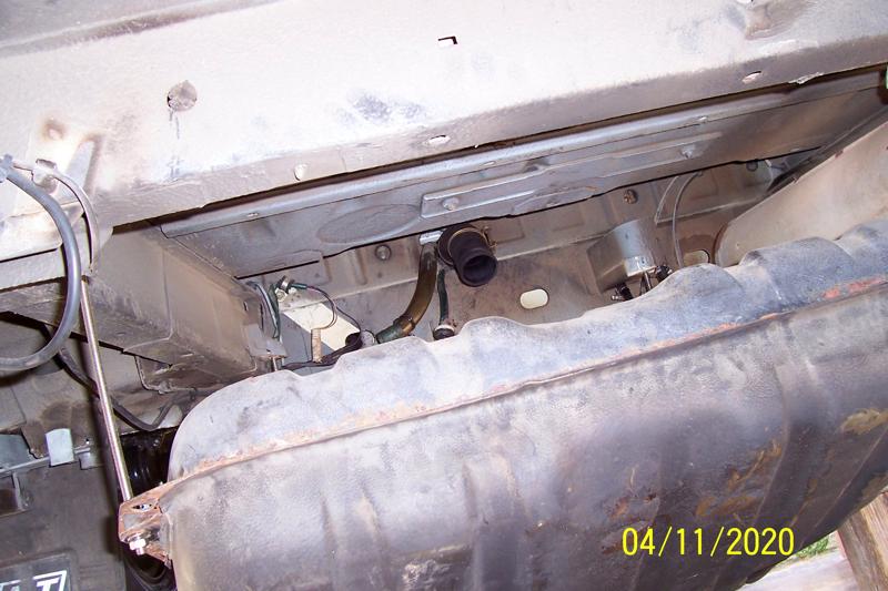

Erst einmal auf die selbst gemachten hohen Keile aufgefahren.

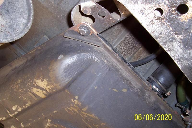

Die Halteschrauben des Tankes durch lange M8 Gewindestangen ersetzt um den Tank daran herunter zulassen.

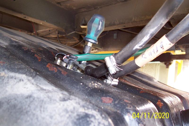

Auf halber Höhe kommt man an die Schellen des Füllschlauches, sowie an die des Entlüftungsschlauches.
Danach den Tank auf die Länge der Gewindestangen ablassen und dann kommt man an die Schläuche der Ansaug und Rücklaufleitung an der Tankanzeige.

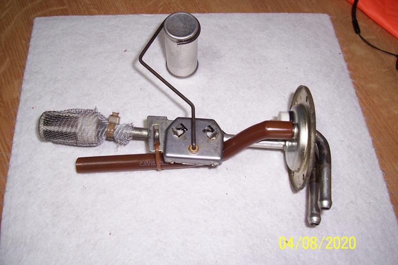

Nach dem Entfernen der 6 M4 Muttern mit deren der Tankgeber befestigt ist, den selben vorsichtig aus den Tank heraus nehmen.
Ich habe zwar den Geber geöffnet um an das Poti zu kommen und die Widerstände zu messen, aber keine genauen Daten erhalten, da der Schleifkontakt und die Schleiferbahn unterbrochen waren.
Nun habe ich nach der Ersatzteil-Nummer des Gebers gesucht und im Internet nach Ersatz gesucht.
Fündig geworden bin bei einem niederländlichen Händler, der mit gebrauchten Ersatzteilen handelt.
Hier den Link: www.bartebben.nl
Das erst gelieferte Teil war schon defekt und ich habe um ein anderes gebeten.
Gestern habe ich das neue Teil erhalten und gleich eingebaut.
Nach der ersten Prüfung funktioniert es einwandfrei.
