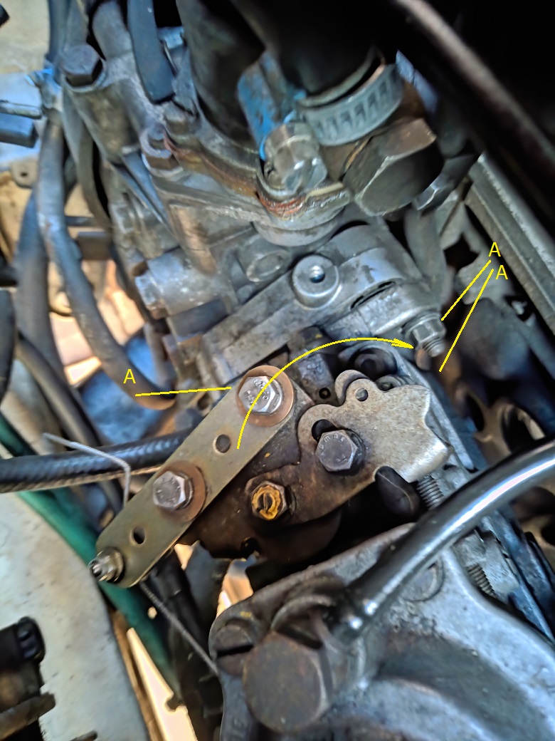

Dafür habe ich das Timing der Kraftstoffpumpe etwas früher eingestellt.
Weil gesagt wird, dass weißgrauer Rauch durch unverbrannten Diesel verursacht wird und dass dies oft dadurch verursacht wird, dass der Kraftstoff zu spät eingespritzt wird.
Nach dem Lösen der drei Schrauben A (im Bild) und dem leichten Drehen der Pumpe im Uhrzeigersinn wird der Kraftstoff früher eingespritzt. Dies reduzierte das Rauchen bereits um 95%!

Die Verdrehung beträgt höchstens einige mm. Aber markieren Sie zuerst die ursprüngliche Position. Ziehen Sie nach dem Drehen immer eine Mutter an und starten Sie den Motor, um es zu versuchen.
