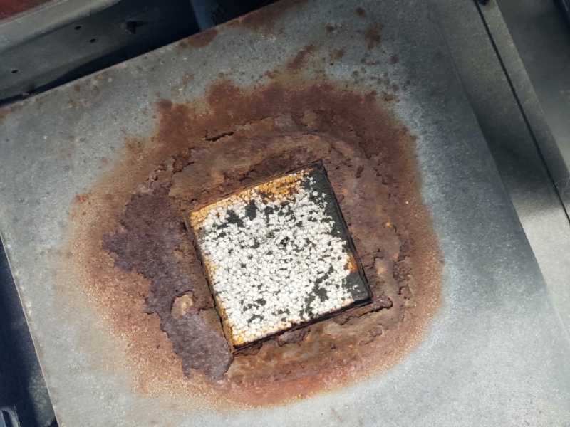

Was weiter aber sicher brauchen ist eine neue Abdeckung für den Abwassertank.
Unser Fachmann weil dem nicht schweißen. Also muss es neues her.
Weiß jemand wo man sowas bekommt?
Oder wo man es anfertigen lassen kann

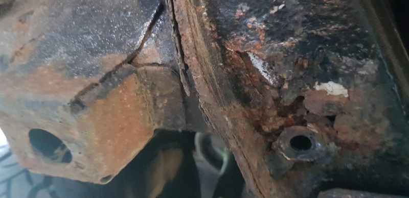

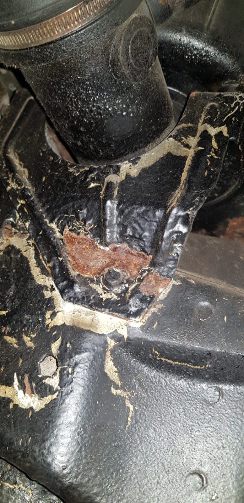

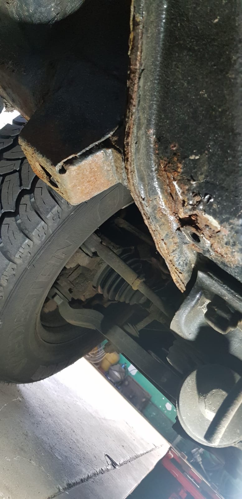

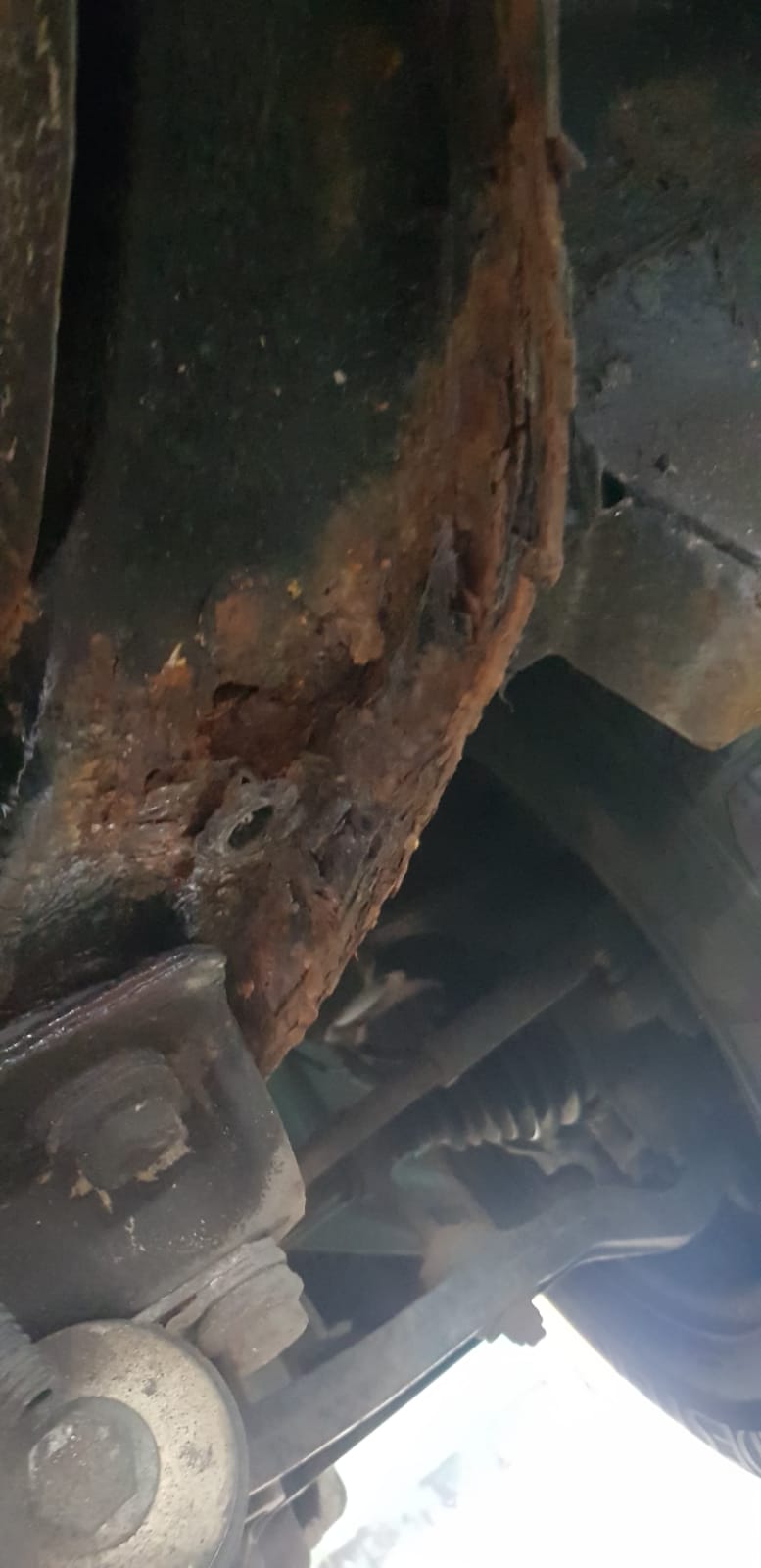

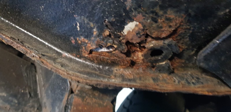

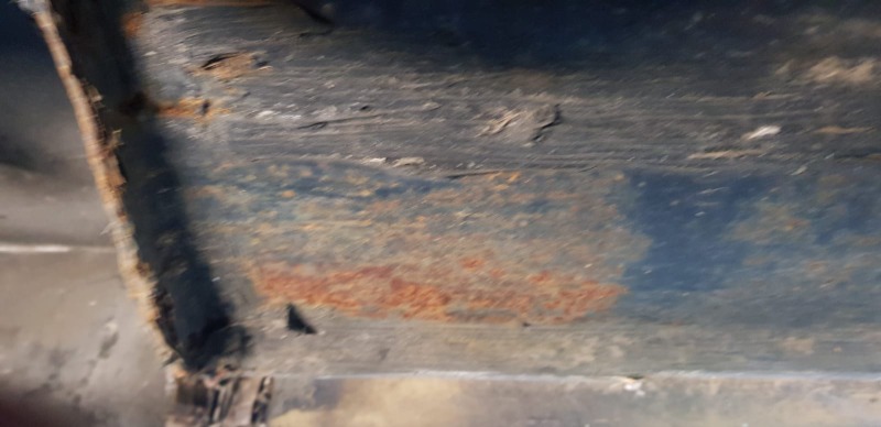

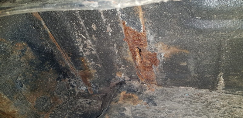

01 Juni 2020 22:26Hallo Birgit,BockMobil schrieb: Bock steht auf der Bühne und es sieht nicht so schlimm aus wie gedacht. So sieht es zumindest aus.
die Bilder interpretiere ich aber anders. Ich möchte Euch nicht den Mut nehmen, aber macht Euch auf einige Überraschungen gefasst. Wenn man anfängt das Teroson abzukratzen, dann sieht man erst das Ausmaß des Schadens. Würde mich freuen, wenn ich mich irre.
PS: die Verkleidung für den Abwassertank werdet Ihr wohl anfertigen müssen. Ihr könnt ja spaßeshalber mal bei einem Hobby-Händler nach der Ersatzteilnummer 5701510097 fragen. Wenn ich mir die Zeichnung im ET-Katalog anschauen, dann dürfte das Anfertigen, wenn man die Maße von der alten Verkleidung nehmen kann, einfacher sein, als das Anfertigen der Blechteile für den Rahmen.
Viel Erfolg.

Hallo Birgit und Peter,
wie Wilfried schon so angedeutet, bzw. gesagt hat. Das sieht echt nicht gut aus, so auf den ersten Blick.
Ich würde bei solchen Bildern erst einmal eine Flex mit einer Topf-Drahtbürste drauf nehmen und alle Rostecken weiträumig entrosten und freilegen. Bitte die Schutzbrille dabei nicht vergessen! Und erst dann seht Ihr wirklich woran Ihr seit. Da kommt sicherlich noch ein bisschen was zum Vorschein. Alles andere würde mich dann doch wundern.
Gruß Dirk

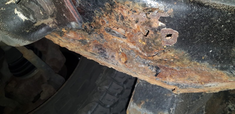

Hallo Birgit,
ich möchte euch auch nicht den Mut nehmen, aber die Bilder sehen echt übel aus. Vorne am Längsträger, wo die Vorderachse angeschraubt ist.. au weia. Da kann man nicht einfach ein Blech draufschweissen. Meiner Meinung nach muss die Achse Ausgebaut werden und aus entsprechend dickem Blech ein Reparaturstück angefertigt werden, das auch wieder an den Schraubpunkten angeschweißt wird. Man sollte schon wissen, was man tut. Und ob der TÜV Man das dann auch so abnimmt..?
Ich werde bei so einem Anblick aber auch ein bisschen wütend, weil es nicht sein müsste. Wilfried schreibt jedes Jahr, was er alles macht in seiner Winterpause. z.B. Hohlraumkonservierung, Wachs auftragen, nachgucken, ob irgendwo Rost entsteht. Kostet nicht viel.. Aber jetzt.. Ich weiß, das hilft euch nicht weiter, aber ich mußte es mal los werden. Ich drücke euch die Daumen, daß ihr ihn nochmal hinkriegt,

Re: Wirtschaftlicher Totalschaden
12 Juni 2020 16:50
Nein ohne schweißen gibt hat nichts.
3 Mann haben gestern den ganzen Tag geackert.
Erst ist aber immer noch 5 vor 12. Jetzt heißt es richtig wach werden und Zeit und Geld in die Hand nehmen das der Bock nächstes Mal gar nicht zweimal vorgeführt werden muss.
@Oli, du hast Recht. Man hätte es wissen müssen und vorher was tun.
Nur als Laternenparker legst du dich im Winter nicht unters Auto. Da kann man ihn nicht zerlegen.
Wir finden da aber eine Lösung.
