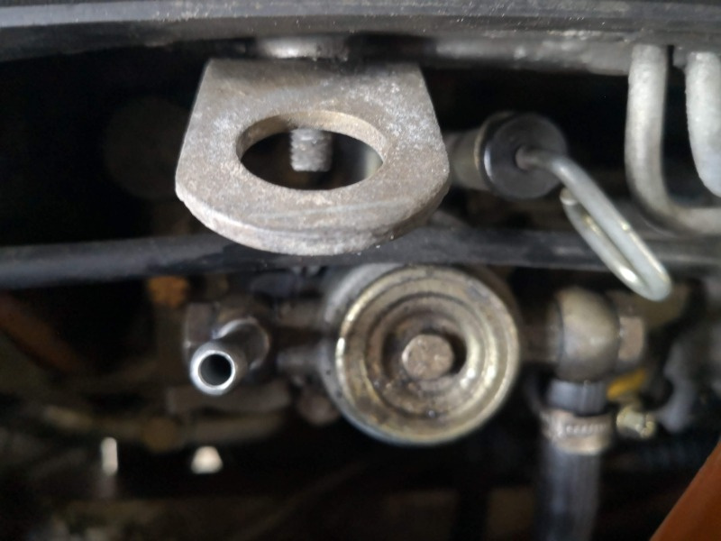

Über den Dieseleinfüllstutzen ist der Tank aufgrund einiger Knicke in der Zuleitung eigentlich nicht mit einem Schlauch zu erreichen.

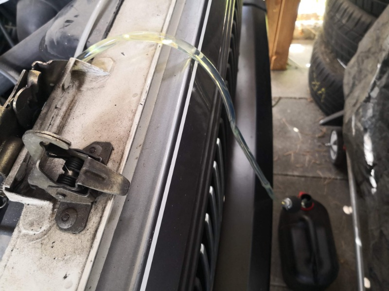

Daher habe ich über den Schlauch der Dieselpumpe abgepumpt!

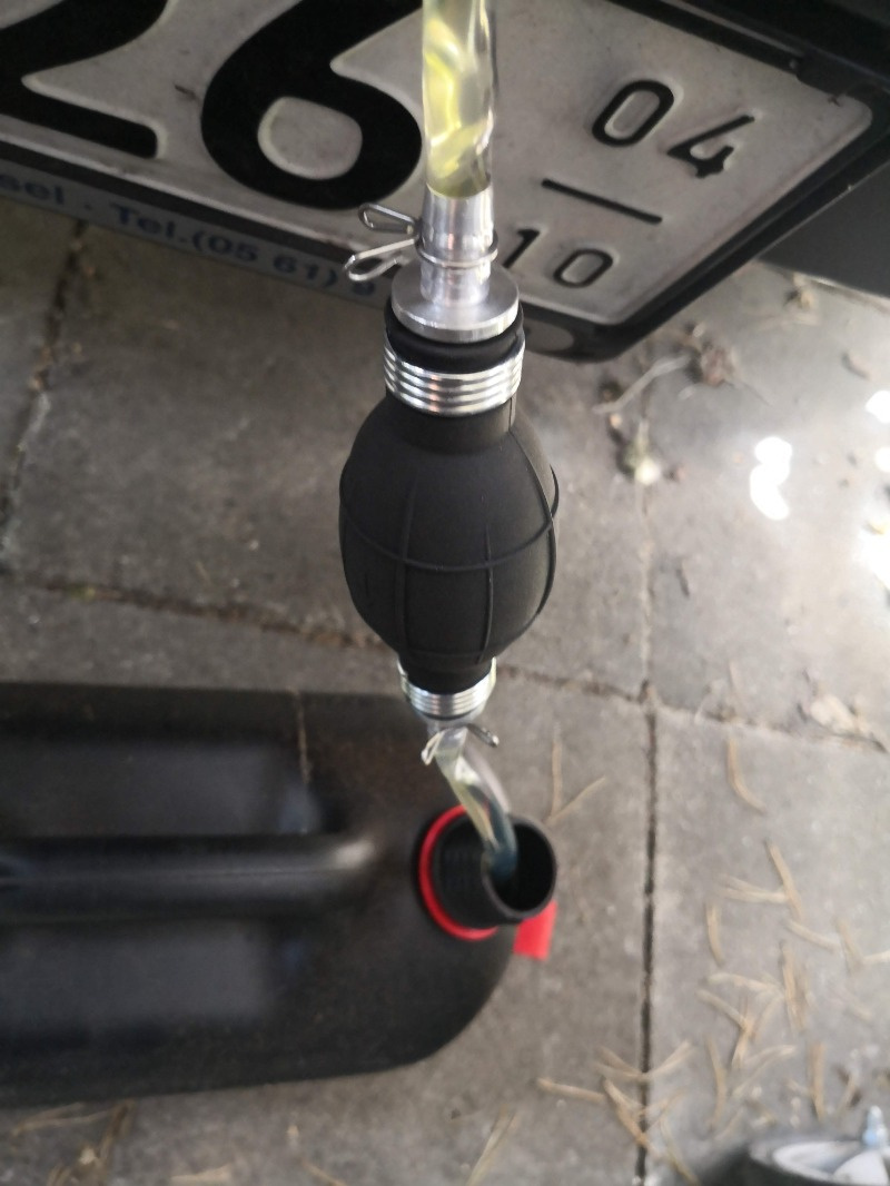

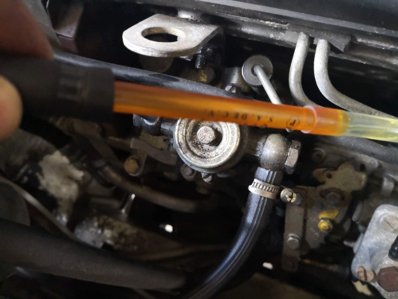

Als Erstes habe ich den linken Schlauch der Dieselpumpe gelöst.
Dann habe ich mit Hilfe der äußeren Plastikhülle eines Kugelschreibers die Schläuche verbunden.
Ein paar Mal den Blasebalg der Handpumpe betätigt
und schon lief der Diesel.
Vielleicht steht ja wer vor dem gleichen Problem. so ging es wirklich easy.
