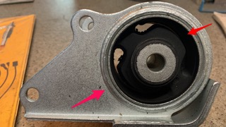

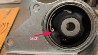

Hallo und viele grüsse aus berlin an alle
ich habe das problem, dass es trotz neuer motor- und getriebelagerung beim lastwechsel ruckt als wäre das getriebelager ausgerissen.
( nicht immer aber in verschiedenen fahrsituationen)
die einbaulage ist so, dass es in motor-kipprichtung spiel hat.. Ist das bei euch auch so?
mich stört es wenn das so arbeitet .. Ich werde das lager auspressen und verdreht montieren.
hat jemand erfahrungen damit?

Hallo (warum musst Du mein Gedächtnis testen?) Peter (war das jetzt richtig?),
bei den Motor und getriebelagern habe ichauch schonmal welche mit weicheren Gummis gehabt. Hatte dann nach relativ kurzer Zeit andere von AA eingebaut. Die waren härter.
Zur Kurbelgehäuseentlüftung: Bei älteren Ducatos ging sie in den Frontträger. War dann wohl aus Umweltschutzgründen irgendwann nicht mehr zulässig und wurde dann in den Ansaugschlauch gelegt. Die Entlüftung geht aber nicht durch den Luftfilter sondern in den Schauch zwischen Luftfilter und Ansaugbrücke.

ach sorry ..
mirco ist mein name ..
AA ist Augustin?.. .. ich hab gerade das lager von FeBi drin und ein neues auf dem tisch .. das hab ich jetzt verdreht eingepresst ..
mal sehen ob und wie lange das hält ..
bei dem entlüftungsschlauch dachte ich an ein extra filterfliess, dass da nichts in den turbo fliegt..
aber ist gut zu wissen, dass die neueren motore das auch so haben .. dann baue ich das um..
vielen vielen dank
vielen vielen dank
