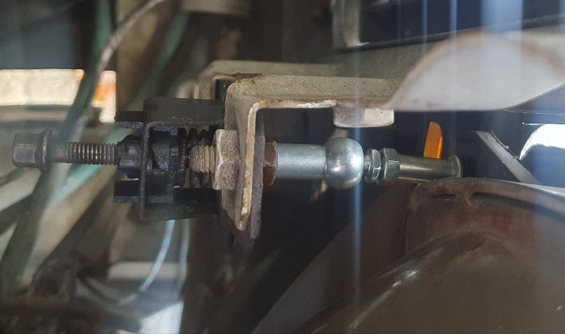

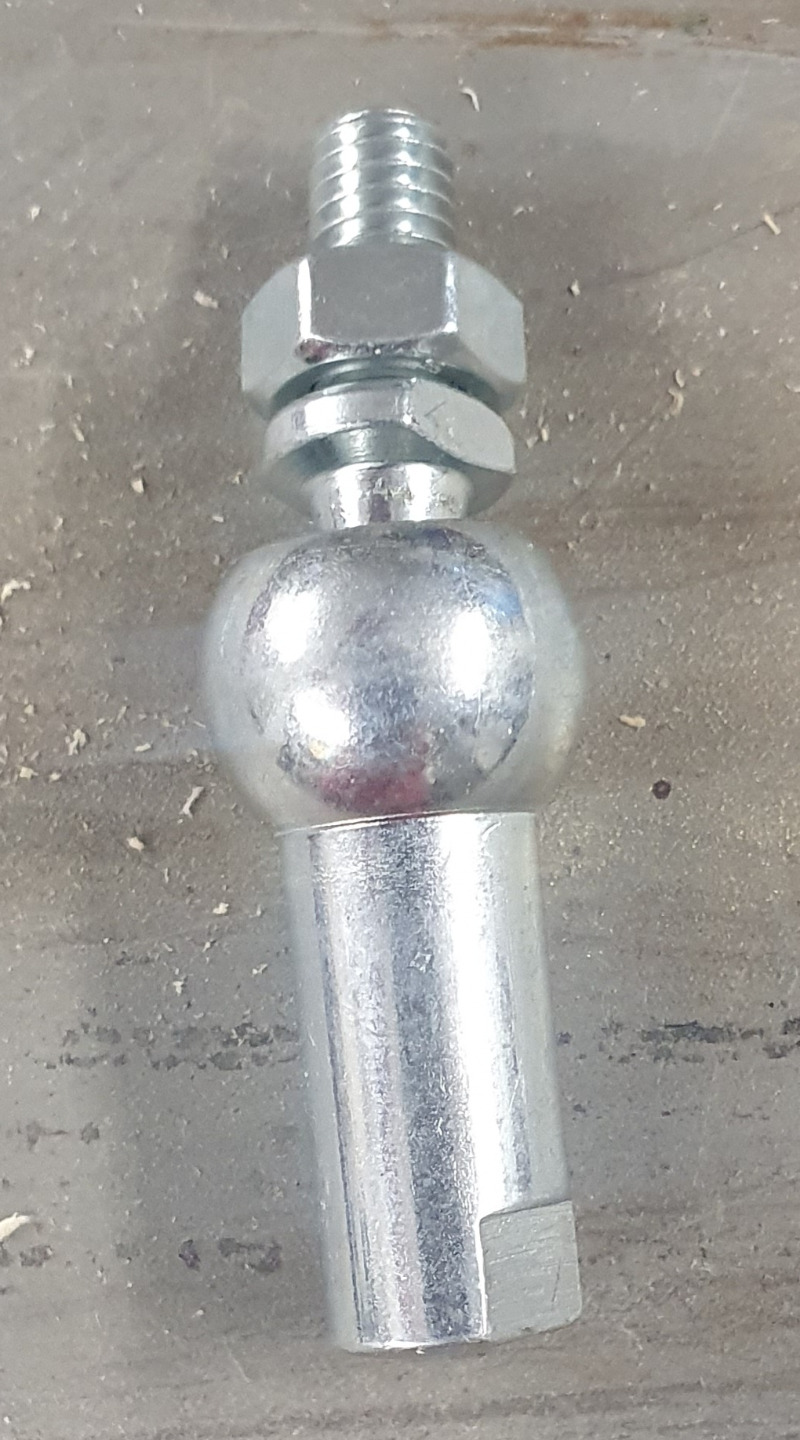

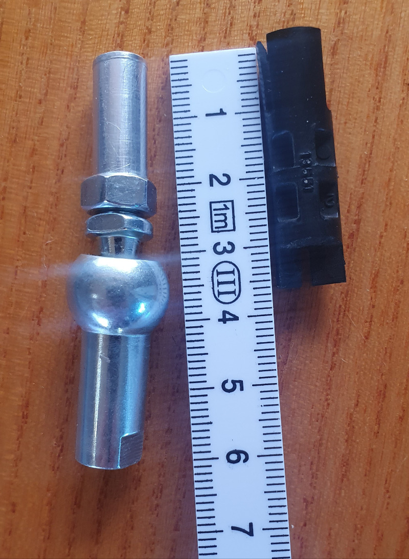

Hallo Hobby-Fahrer,
Auch bei mir sind beide Verbindungsröhchen gebrochen und hab das folgendermaßen gelöst.
1. Im großen Onlineauktionshaus zwei Axiallager, Größe M6 bestellt, kosten 4,50€ pro Stück.
2. Um auf beiden Seiten des Axiallagers ein Innengewinde zu haben hab ich aus einem Alzrohr eine M6 Gewindehülse, Länge 18mm angefertigt. Man könnte auch eine Langmutter kaufen.
Diese dann raufgedreht und gekontert.
3. Scheinwerfer ausgebaut, den unteren Gewindestift, auf dem das Plastikteil saß rausgeschraubt und das Axiallager drangeschraibt.
4. Den Scheinwerfer wieder eingebaut und das Axiallager auf die Verstellschraube geschraubt. Gut festgezogen, man könnte auch noch einen Tropfen Loctite nehmen.
5. Scheinwerfer neu einstellen.
Das ganze funktioniert perfekt und wird sicherlich länger halten als jedes Plastikteil.
Grüße, Micha.

da bei meinem rechten Scheinwerfer auch das Plastikröhrchen gebrochen ist, würde ich Dein System gerne nachbauen. Unter welchem Begriff hast Du das bei Ebay gefunden? Und woher bekomme ich die Verlängerungen?
Gruß Dirk
Gruß Dirk

Hallo Dirk,
ich habe diese hier bestellt: Axialgelenk M6
Die Gewindehülsen habe ich selbst gefertigt aus Aluminiumrohr. Hatte ich noch rumliegen, man kann aber auch Langmuttern M6x20mm kaufen: Langmutter M6
Viel Spaß und Erfolg beim nachbauen.
Micha.
