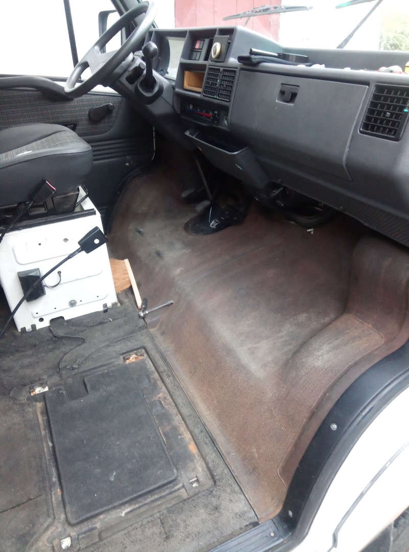

Hallo Günther,
nein, Da kommst Du so dran. Ich würde allerdings den Beifahrersitz samt Konsole ausbauen. Dann kannst Du besser liegen.
Viel Erfolg.

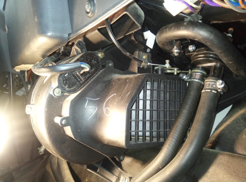

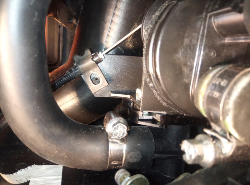

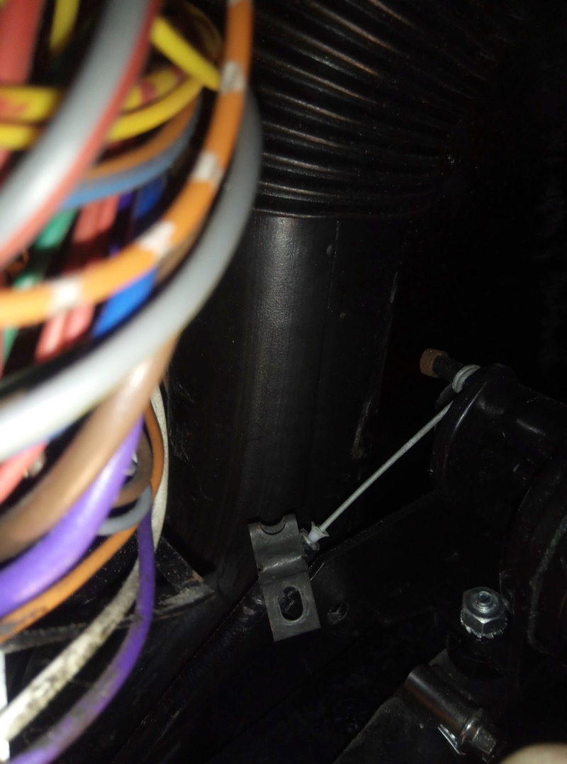

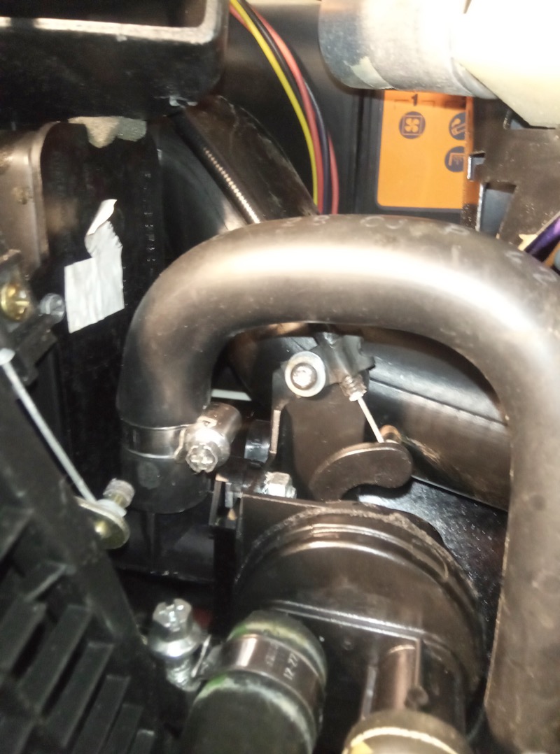

So, die Reparatur ist gelungen, danke nochmal für den Tip!, der war Gold Wert! Der Bowdenzug wird am Regler mit so einer Federstahlklemme verschraubt- die Schraube war weg, hab sie sogar noch gefunden- allerdings jetzt eine etwas stärkere eingeschraubt. Es geht wieder wunderbar!
Ich hatte allerdings schon vorher mal die 3 Kunststoffknöpfe der Schieberegler am Heizbedienelement abgezogen, um dahinterzuschauen- jetzt krieg ich die Knöpfe nicht mehr drauf- gibts da einen Kniff? Warm machen, werden die dann etwas geschmeidiger? ich müsste so fest drücken, ich hab Angst, dass was kaputtgeht.
Ein paar Bilder anbei: Unter der Verkleidung alles wie neu!
