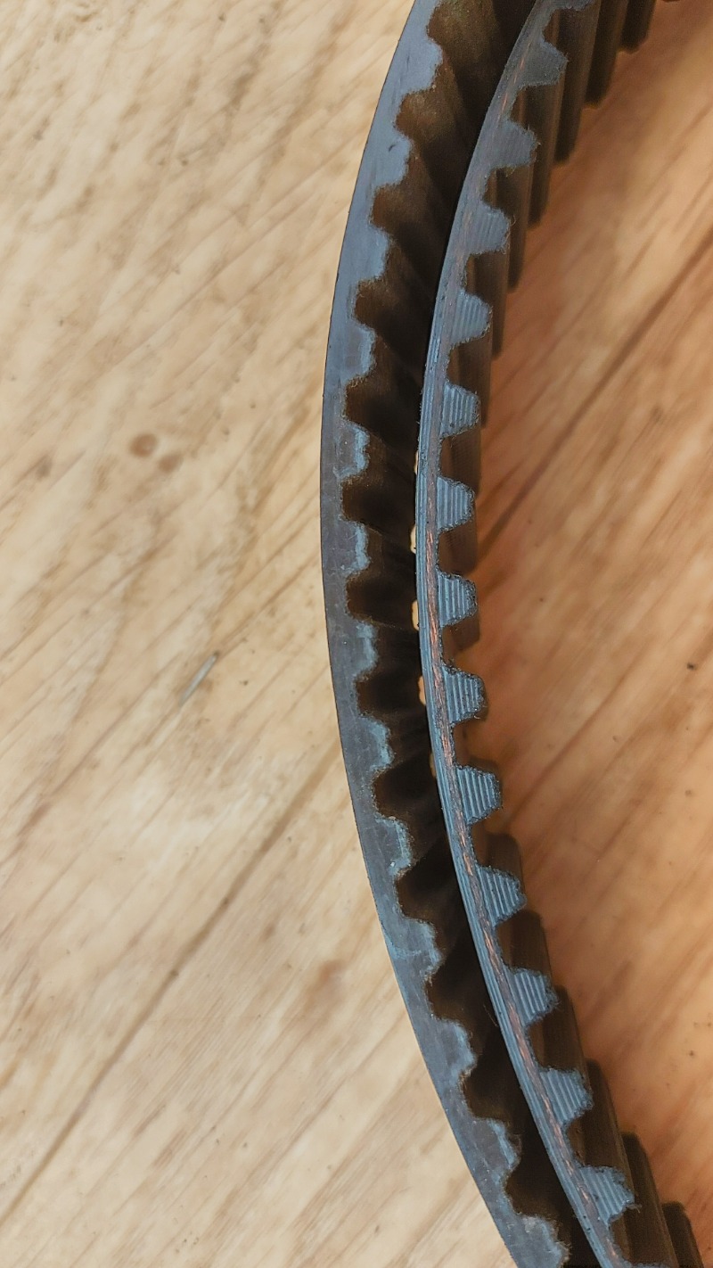

wer an seinem Hobby 600 einen Zahnriemenwechsel plant, sollte sich bei der Bestellung im Klaren sein, welcher Zahnriemen bei ihm verbaut ist. Dabei kommt es nicht auf die 153 Zähne an, sondern auf die Form der Zähne. Es gibt nämlich flache und hohe Zähne.
Aus Erfahrung kann ich Euch sagen, dass die hohen Zähne nicht auf einen Motor für flache Zähne passen.
Bei Axel Augustin weiß man übrigens, dass es da zwei verschiedene Sorten gibt. Die Ausführung Dayco 94151 hat flache Zähne, Dayco 94810 hat hohe Zähne.

Hallo Wilfried, danke für die Info.
Mein Hobby bekommt nächste Woche nen neuen Zahnriemen in meiner Autowerkstatt verpasst. Jetzt habe ich ein wenig Sorge das sie den falschen Zahnriemen verbauen könnten. Wie bekomme ich raus welchen ich genau brauche?
Nur durch Sichtung?
Oder auch der Fahrgestellnummer?
Timo
Nur durch Sichtung?
Timo

Hallo Timo
Man bekommt den falschen Zahnriemen gar nicht drauf. Also muss die Werkstatt schon den richtigen bestellen.
