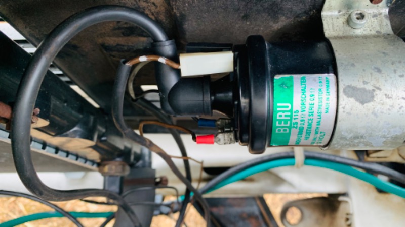

Ich hatte auf dem Campingplatz noch eine andere Zündspule bestellt, nachdem ich die korrekten Teilenummern aus einem Werkstattbuch von 1986 herausgefunden habe. Der richtige Typ ist eine Valeo mit der Typennummer 245000. Diese hat einen Vorwiderstand und ist die richtige für den 2.0l Benziner.
Nach erfolgtem Einbau lief der Motor gefühlt wieder richtig "rund" und es gab sonst auch keine weiteren Auffälligkeiten. Wir haben uns dann also auf den Weg gemacht. Erstes Ziel ein Schrottplatz, bei dem ich auf der Hinfahrt schon die org. Sonnenblenden für 10€ gekauft habe. Ich konnte dann noch die beiden Ausstellfenster und diverse Kleinigkeiten von einem Peugeot J5 ausbauen und habe dafür sage und schreibe 30€ bezahlt

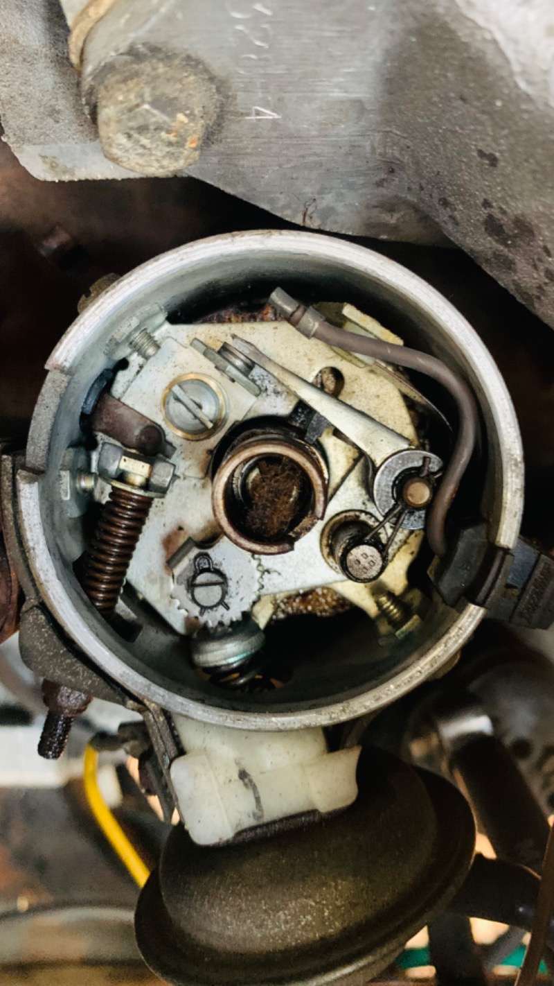

Nach 400Km dann aber die große Ernüchterung: Motor hat wieder Aussetzer gehabt und wir haben es gerade noch auf einen Rastplatz geschafft. Bis dahin lief der Hobby wie eine Eins. Die Enttäuschung war natürlich groß. Wie aus dem Nichts kam dort Antoine zu uns, weil er den Hobby so cool fand. Ich habe ihm das Problem geschildert und wir haben uns großartig ausgetauscht. Unser rumwerkeln am Hobby scheint auffällig gewesen zu sein, sodass nach kurzer Zeit ein weiterer Franzose zu uns kam und sich das Problem erklären lies. Er meinte, ich solle den Motor starten - was zum Glück auch wieder möglich war. Nach kurzer Hör- und Sichtprobe meinte er wie aus der Pistole geschossen: Das kann nur der Kondensator sein. Plug and Play meinte er, kein Problem. Er war selbst Mechaniker...
Antoine hat sich dann mächtig ins Zeug gehängt und alle möglichen Autodantler in der Umgebung angerufen. Einer hatte einen Ducellier Kondensator und war 17min. von uns entfernt. Antoine bat sich an, das Begleitfahrzeug zu machen und fuhr hinter uns her, falls wieder was passiert. Zum Glück hat der Hobby es bis zu der Werkstatt geschafft.
Gesagt getan, mit viel Andacht das Kabel zum Kondensator in der Mitte getrennt und den neuen Kondensator provisorisch mit Hilfe von Wago-Klemmen angeschlossen. Motor gestartet und: Nichts. Große Enttäuschung und Ratlosigkeit. Alles nochmal durchgegangen und dann kam der Geistesblitz von Antoine: Es fehlt die Masse, da wir den Kondensator ja nicht mehr am Verteilergehäuse haben. Provisorische Masse gelegt, Motor gestartet: Läuft

ich muss mal ganz dumm fragen welchen Kondensator du meinst. Ich kenne nur einen: der an der Lichtmaschine, der die Oberwellen filtert. Einen anderen habe ich in den Schaltplänen nicht gefunden.
Allerdings habe ich einen XN1TA/170C - also kein XN1T/170B.
Falls du nicht den an der Lichtmaschine meinst: Könntest du bitte mal ein Foto machen, damit ich bei mir mal nachschauen kann?
