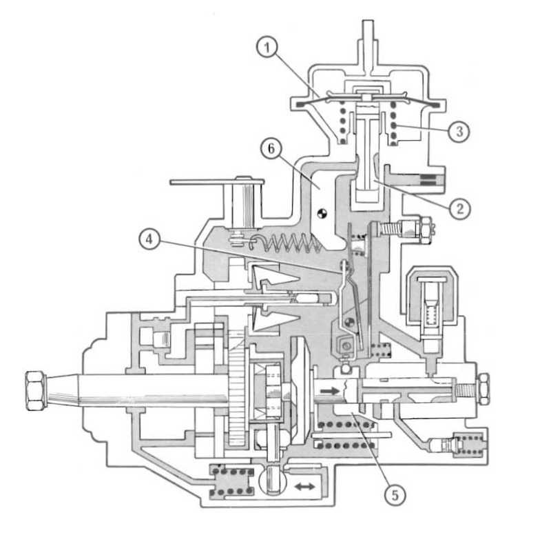

Hallo Andy,
laut Schnittzeichnung ist in der ESP eine Rückholfeder verbaut. Eventuell ist die zu schlaff geworden.
Bevor ich die ESP öffne, würde ich versuchen von außen eine Zusatzfeder anzubringen, die den Gaszug zurück zieht.
