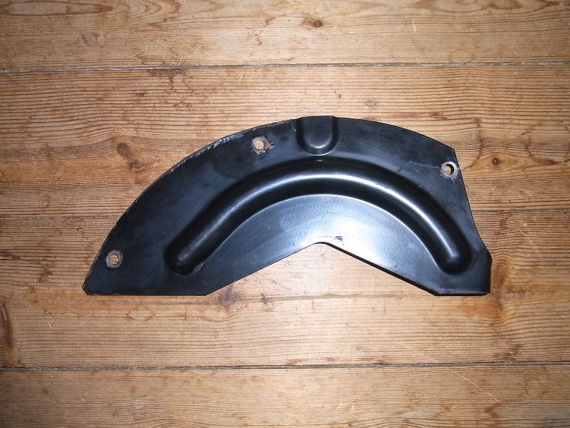

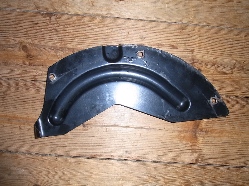

Hallo, erstmal Danke für die Tipps und Angebote zu den Türen - ich bin mittlerweile versorgt. Heute was anderes. Mein 600er (Ducato 280 92 PS) hat einen "Unterfahrschutz" (Kunstoffwanne unter dem Motorbereich). Die habe ich heute zum säubern abgebaut und darin etwas gefunden (siehe Anhänge). Kann jemand sagen wo das Teil normalerweise hingehört? Beim letzten Werkstattbesuch wurde unter anderem der Zahnriemen gewechselt.

das ist die Abdeckung der Schwungscheibe an der Kupplungsglocke. Gehört von unten mit 3 Stck. M6x kurz an die Kupplungsglocke geschraubt.

Danke für Deine Blitzantwort. Kannst Du sagen ob die Abdeckung im Zuge des Zahnriemens demontiert werden musste oder kann die sich auch lose gerüttelt haben - wobei bei drei Befestigungspunkten kann ich mir das nicht so recht vorstellen...
Ich bin momentan nicht am Autound habe die position nicht vor Augen, bekomme ich die Abdeckung, unter dem Auto liegend, wieder dran oder muss da vorher was anderes weg?

Du hast Glück, dass ich gerade vor einer Tastatur sitze. Das Blech kann so wieder angeschraubt werden. Explosionszeichnung aus ePER Man kann es abschrauben, wenn man über das Schwungrad den OT einstellen will. Man braucht es aber nicht, denn man kann auch vorne an der Kurbelwelle drehen.
