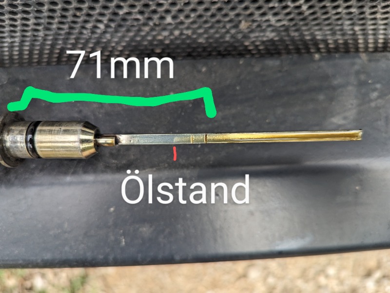

Hallo, ich bin noch in Albanien unterwegs und habe leider einige Getriebeöl-Tropfen unter dem Auto entdeckt. Ehrlicherweise habe ich den Getriebeölstand seitdem ich das Auto besitze nicht einmal kontrolliert. Bin seitdem 35.000 km gefahren. Ich habe jetzt mal den Getriebeölmessstab gezogen und bin ca. zwei bis drei Millimeter über maximal. Der Hobby ist hier sehr starken Belastungen, allein wegen den extremen Steigungen, ausgesetzt. Kann das der Grund sein, das Öl ausgetreten ist? Das Gehäuse rechts vom Messstab ist recht Öl verschmiert. Ich habe jetzt etwas Angst noch mehr Öl zu verlieren und habe mir hier in Albanien 75W 80 besorgt und eine Spritze. Einen kompletten Wechsel kann ich hier leider nicht machen und ich weiß nicht welches Öl momentan im Getriebe ist. Kann ich einfach mit dem 75W 80 auffüllen? Bzw. kann wer die Frage die ich im Titel geschrieben habe beantworten? Erkenne ich 75w/80 an Farbe und Geruch? Das Öl was jetzt drin ist riecht nussig und ist farblich wie heller Honig.

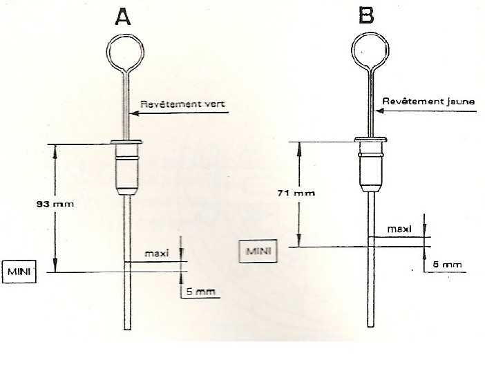

Wie unterscheiden sich der neue und der alte Getriebeölmessstab?
Ich habe dieses Bild im Internet gefunden, ist der Rechte der neue?

genau ja das wurde von Fiat zu spät erkannt da früher ein 4 Gang Getriebe und später aussen am Getriebe der 5 Gang angesetzt wurde.
Jedoch ist der 5 höher und daher als erster ohne Oel. Und der Oelmesstab wurde nicht oder zu spät angepasst.
Gruss Raffi

Hallo Raffi, ich denke ich kann erst einmal Entwarnung geben und werde im Moment noch kein Öl nachfüllen. Ich habe den neuen Stab und das Öl ist noch über Max.
Siehst du das auch so?

ja das sehe ich auch so Perfekt.
Nach den Ferien kannst ja mal schauen wieviel beim Oelwechsel rauskommt.....und wie gesagt ca 2 Liter müssen rein.
