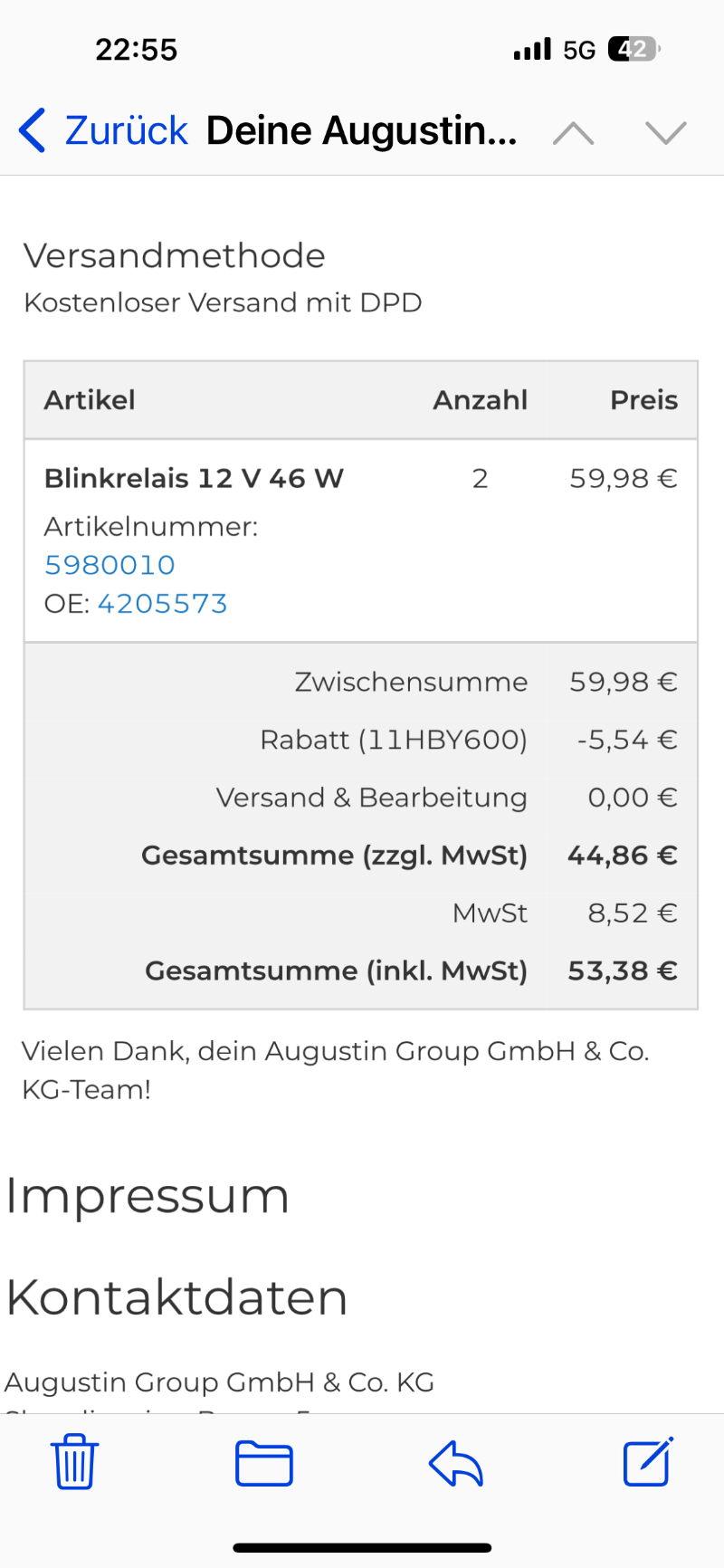

Bei Augustin anrufen,Blinkerelais bestellen. Ist ein rundes Teil,etwa 7-9 cm hoch. Da wo deine Sicherungsleiste ist,links davon ist er eingehängt. Den Stecker abziehen,alten raus,neuen rein,stecker rauf und schon macht es klack-klack und im Display leuchtet es schön grün beim blinken. Irgendwas um 30€ kostet es. HAbe vor kurzen meinen gewechsellt und einen als Ersatz dazu bestellt.Denk daran den 11% Rabatt zu nutzen bei bestellung.

In dem Blinkerrelay  ist dieses Teil dein das klackert beim blinken. Bestell ruhig das Teil-das passt schon.

Schaumal,da ist das Teil. Anhand der Artikelnummer kannst die Bestellung bei Augustin tätigen.
