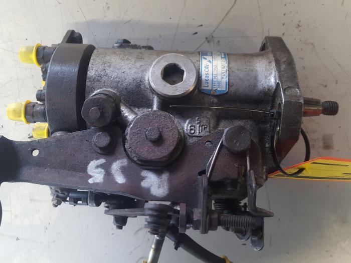

Grundsätzlich kann es halt einiges sein. Am besten Systematisch eins nach dem anderen kontrollieren.
Das Abschaltventil an der Pumpe kannst du so kontrollieren: Messe doch mal ob bei „Zündung ein“ 12 Volt am Absteller anliegen. Kannst auch mal dem Absteller über eine Verbindung zur Batterie 12 Volt geben, falls kein Strom anliegt was bedeuten würde Verkabelung Zündschloss etc.
Wie gesagt hier musst du Systematisch der Reihe nach gehen, denn alles andere nur Vermutungen......
Wünsche dir viel Erfolg.
