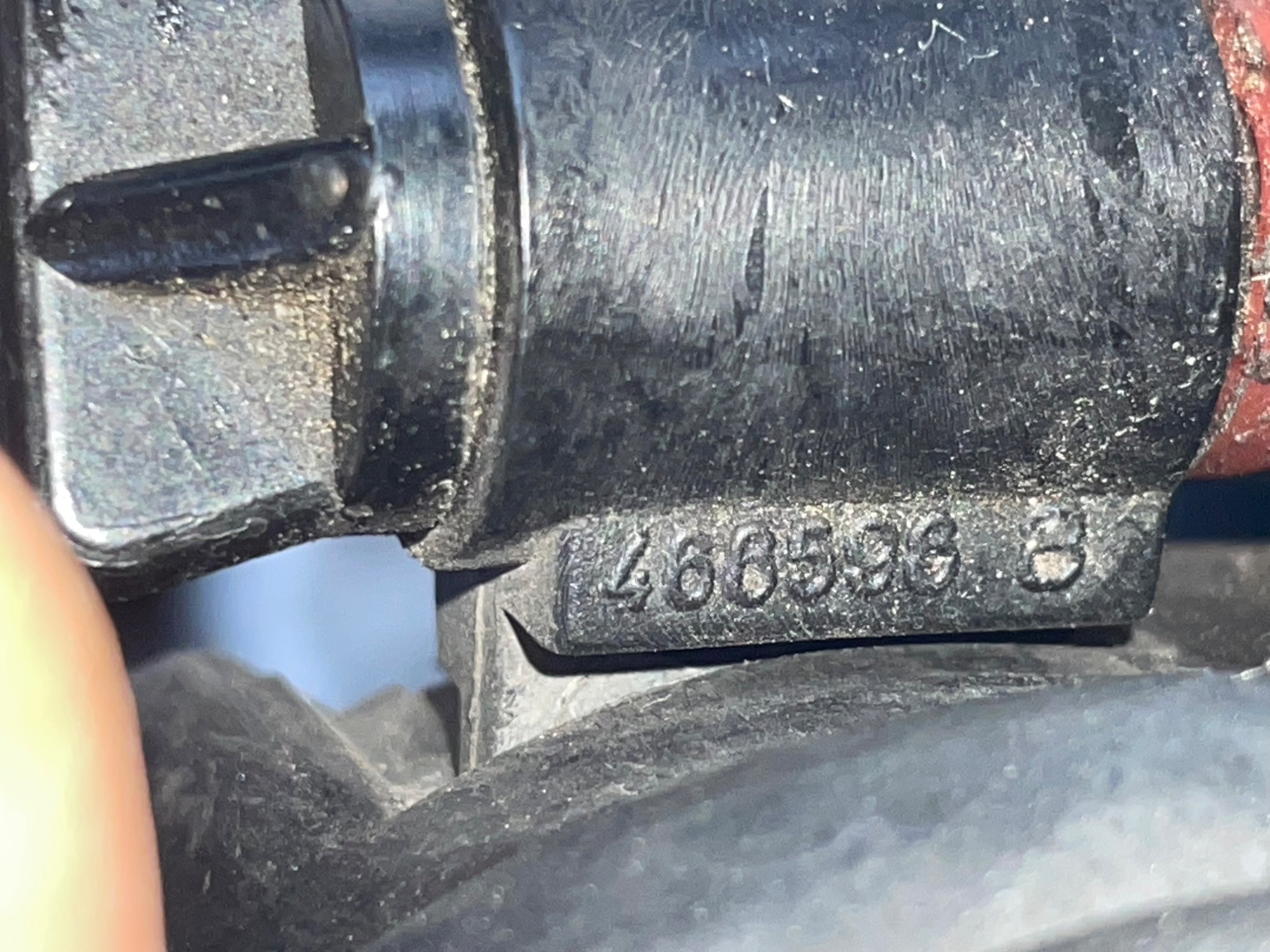

mir ist im Urlaub die Schlauchschelle am unteren Schlauch der zum Kühler führt gebrochen. Ich habe dann Wasser und Kühlflüssigkeit nachgefüllt, warmlaufen lassen, Heizung auf volle Pulle und entlüftet (ich habe noch die nicht selbst entlüftende Ur-Version mit Entlüftungsschraube. Juhu, es kam keine Luft - vor lauter Freude ist mir aber die Schraube aus den Fingern gerutscht. Leider ist sie nicht im Unterfahrschutz gelandet und es wäre die einfachste Lösung eine passende neue Schraube zu bestellen. Leider ist im Fiat ePER nur eine Explosionszeichnung der neueren Version gelistet. Hat einer von Euch einen Link zur richtigen Explosionszeichnung oder weis gesichert welche Schraube passt? Alternativ müsste ich eben eine andere Absperrmöglichkeit an den Schlauch anbringen, aber Original ist ja immer am einfachsten...

Viel Spaß in der Ducato-Werkstatt. War ich vor 2 Jahren...Ihr Fahrzeug ist garnicht mehr gelistet-da kriegen wir nix mehr. Leider. Fiat Raber Neustadt...Ich glaube nicht daran dass er die original schraube finden wird-braucht er auch nicht. Schieblehre nehmen-messen-Kunststoffschraube bestellen. Fertig. Wenn die Autos jetzt ab 35 werden,wird es immer schwieriger Teile zu bekommen. Augustin hat vieles nicht mehr. Probier mal Kühlschläuche,Thermostatgehäuse,Radnaben zu kriegen (Original natürlich)...Und wenn,dann sowieso nur aus zubehör-Originalteile kriegt man nicht mehr. Je älter die Autos sind desto pragmatischer wird die Lösung des Problems sein... diesem Sinne.

wenn Du etwas originales haben möchtest, dann gehe zu einem Autoverwerter. Dieser Entlüftungsschlauch ist auch in anderen FIAT-Modellen eingebaut. Schau dort einfach mal unter die Haube.

Danke für Deine Antwort. Danke natürlich auch an alle Anderen! Es wird schon werden, ich habe die Hoffnung auch noch nicht aufgegeben die Schraube ganz einfach im Motorraum zu finden. Fiat hat das wohl schon recht bald auf selbstentlüftend umgestellt, der Ausgleichsbehälter hat dann eine weitere Öffnung. Im Ducato-Forum ist mir eine Umbauanleitung über den Weg gelaufen - hast Du zufällig Erfahrung damit: www.ducatoforum.de/forum2018/forum/index...3%BCften-ducato-290/

ich habe mal wieder zu kompliziert gedacht. Es ist tatsächlich ein ganz normales M8-Gewinde. M8 Schraube, Unterlagscheibe und O-Ring - zack fertig und den Probelauf hat die Dichtung auch schon bestanden.
