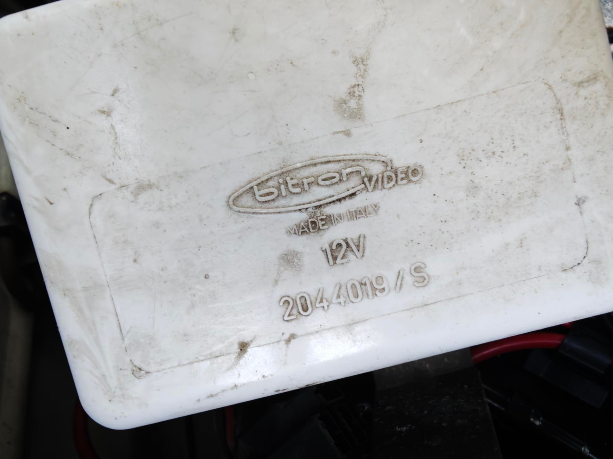

Für den Fall, daß das Vorglührelais defekt ist, kennt jemand ein alternatives Relais für das Bitron?

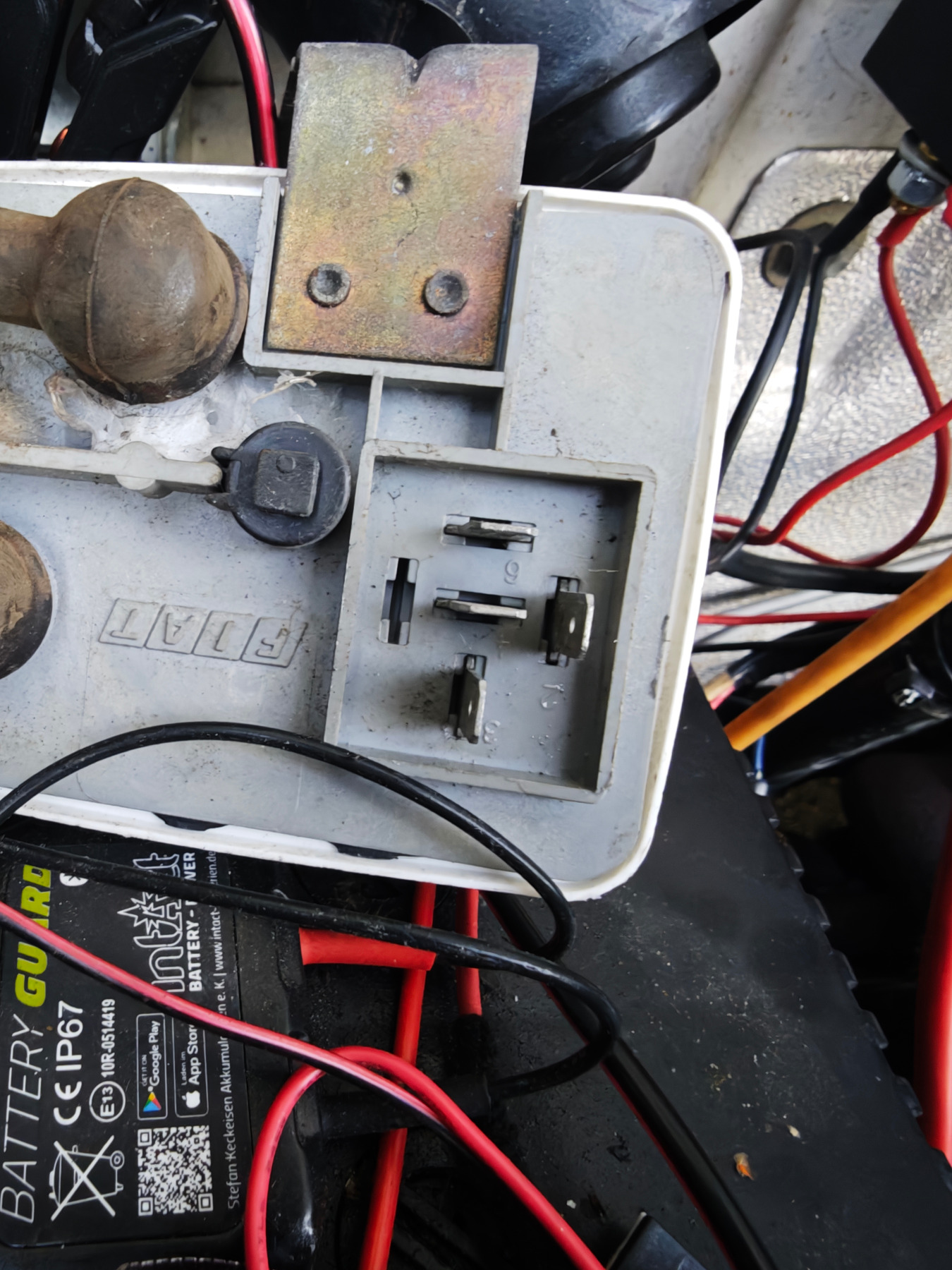

Moin Wilfried,
Danke für die schnelle Rückmeldung. Ich hab irgendwo das Werkstatthandbuch als PDF.
Ich messe nach der Arbeit mal ob da Spannung anliegt.
Du meinst hier am unteren Pin 3, oder?
An dem Pol links neben dem Fiat Schriftzug liegt übrigens Spannung, darüber nicht
Wenn an Klemme 3 nichts ankommt, was soll ich danach suchen?

12 Mai 2025 08:37
Moin André,
zunächst suchst Du den Schaltplan, damit Du nachvollziehen kannst, wovon ich rede.
Ja, der PIN 3, aber am Stecker messen!Du meinst hier am unteren Pin 3, oder?
Das ist auch normal. Das ist die Verbindung zur Batterie. Die andere Klemme geht zu den Glühkerzen und hat nur Spannung, wenn das Relais vorglüht.An dem Pol links neben dem Fiat Schriftzug liegt übrigens Spannung, darüber nicht
Schau Dir den Schaltplan an. Die Zuleitung zum Vorglührelais kommt übern Scheinwerferschalter vom Zündschloss.Wenn an Klemme 3 nichts ankommt, was soll ich danach suchen?
