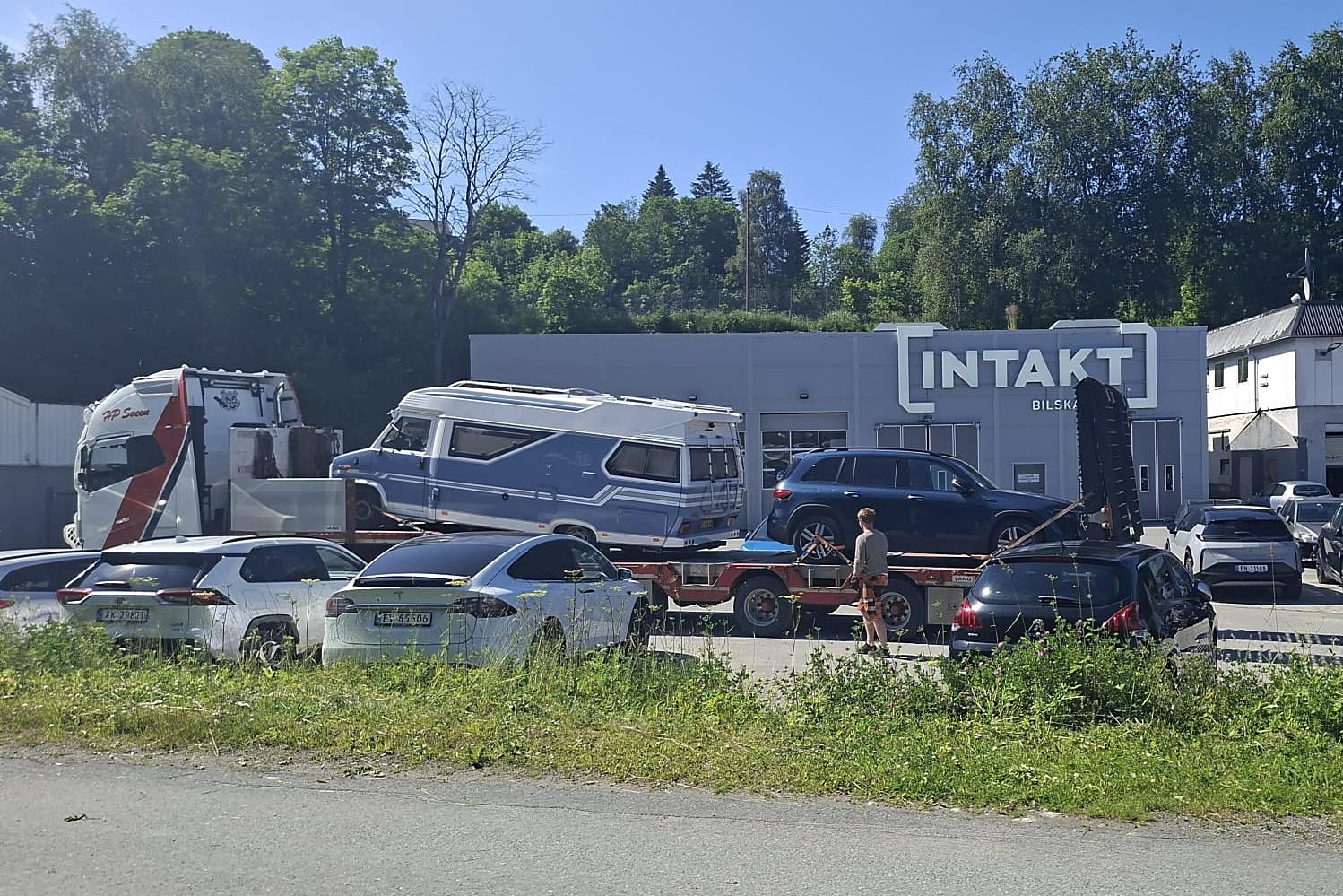

Leider ist das Getriebe im Urlaub im Noorwegen kaputtgegangen. Ich könnte ein anderes Getriebe kaufen, aber wie erkenne ich, ob es für unseren Hobby 600 geeignet ist?

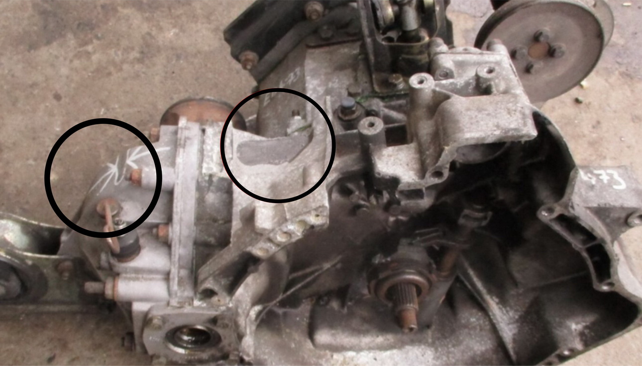

da habt ihr aber wieder mal Pech gehabt. ...und jetzt kommt das Problem. Die Getriebe sind jetzt äußerlich wohl kaum noch zu unterscheiden. Fiat hatte damals nur einen Code auf die Getriebe gestempelt und der ist wohl im Laufe der Jahre stark verblichen. Normalerweise sollte er an den folgenden Stellen am Getriebe stehen:
Der Code sollte für einen 2,5 TD 2HE26 lauten: Bei einem 2,5D aus Bj. 1994 2HE55. Die Angaben hatte ich mal im Netz gefunden. Ich selber kann auf meinem Getriebe nichts mehr lesen. Ebenso auf einem Reservegetriebe. Bei einem anderen Reservegetriebe habe ich einen Code gefunden:
Das könnte 2HE96 heißen. Das Getriebe habe ich zusammen mit meinem Reservemotor gekauft. Sollte also auch von einem Sauger stammen.

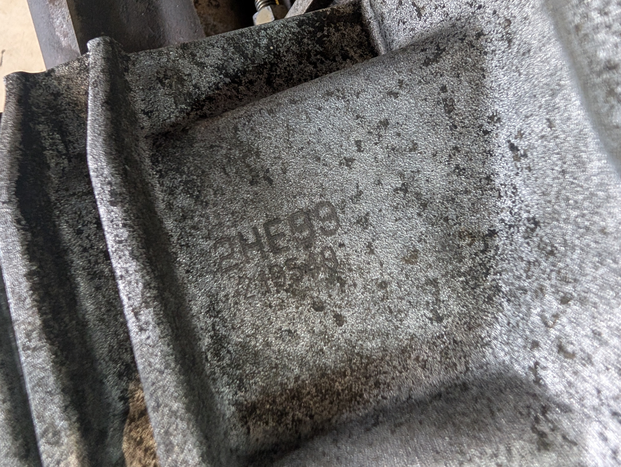

Gestern habe ich ein Getriebe mit dem Code 2HE99 abgeholt, das aus dem Jahr 1992 zu sein scheint. Das Getriebe wird zuerst überholt und dann eingebaut.
