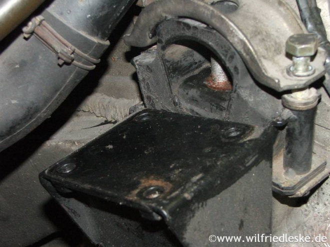

Eine Frage in die Runde- hat irgendwer eine Bezugsquelle für die Halteklammer des Ausrücklagers? Meine Werkstatt hat es in Form gebracht (es hing schräg), Kupplung ist nun wieder leichtgängig. Ich fürchte nur, dass ich sie irgendwann tauschen muss.
Meine Netzsuche war erfolglos, 2 alte links auf ebax.it sind tot.
Ich habe ein Foto gefunden, Screenshot hänge ich an.
Liebe Grüße aus Koblenz und Danke
Carsten

Hallo Carsten,
Ich habe etwas gesucht und komme auf teilnummer Fiat 5443516 und ist irgentwo noch neu lieferbar, u.a. bei autolucana [autolucana@gmail.com ].
Ich wunsche dir viel erfolg.
Gr. aus Fryslân
Johannes

Hallo Johannes, ganz herzlichen Dank für deine Recherche. Leider ist es tatsächlich so, dass auch mit der Teilenummer (danke dafür!) Das Teil nirgendwo mehr erhältlich ist, auch bei dem italienischen Händler ist es ausverkauft. Nun gut, meins ist jetzt erstmal repariert, also in Form gebracht. Wäre es zu bekommen, hätte ich es mir mal auf Seite gelegt. In einem anderen ducato-forum habe ich auch von einigen Mitgliedern gelesen, denen die Klammer gebrochen ist. Ich werde jetzt mal einen Freund fragen dessen Bruder Maschinenbauer ist. Vielleicht kann man dieses Teil auch aus Federstahl nachfertigen. Es heißt wohl offiziell Klemmstück.
Danke noch mal und falls ich Neues dazu herausfinde, melde ich mich.
Eine gute Zeit allen.
Carsten
