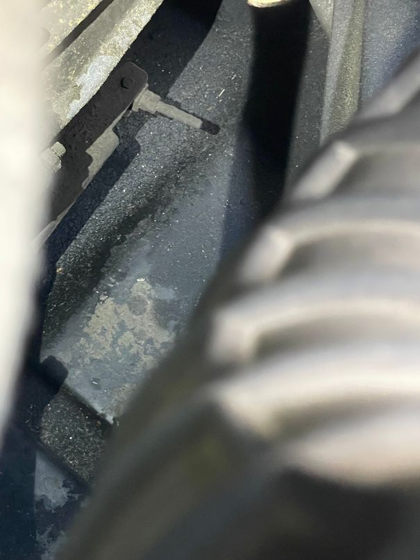

Hallo Rene,
ich habe die Pedalstellung wie im Buch beschrieben überprüft, da stimmt aber nichts mehr überein laut Buch.
Der Pedalweg soll 180 mm sein und auf der Höhe mit dem Bremspedal sein?
Das Pedal ist 170 mm vom Bodenblech entfernt.
Der Hebel sieht von oben nicht verbogen aus, von unten komme ich nicht ran zum Überprüfen da das Bodenblech verschraubt ist und ich keine Möglichkeit haben es zu lösen.
Ich sende Dir ein Bild von der Einstellschraube vom Kupplungszug .
Kannst Du mir sagen, ob das nicht schon das Ende der Einstellung ist, das Gewinde ist schon ziemlich weit durchgedreht?
ich würde mich freuen von Dir zu hören.
