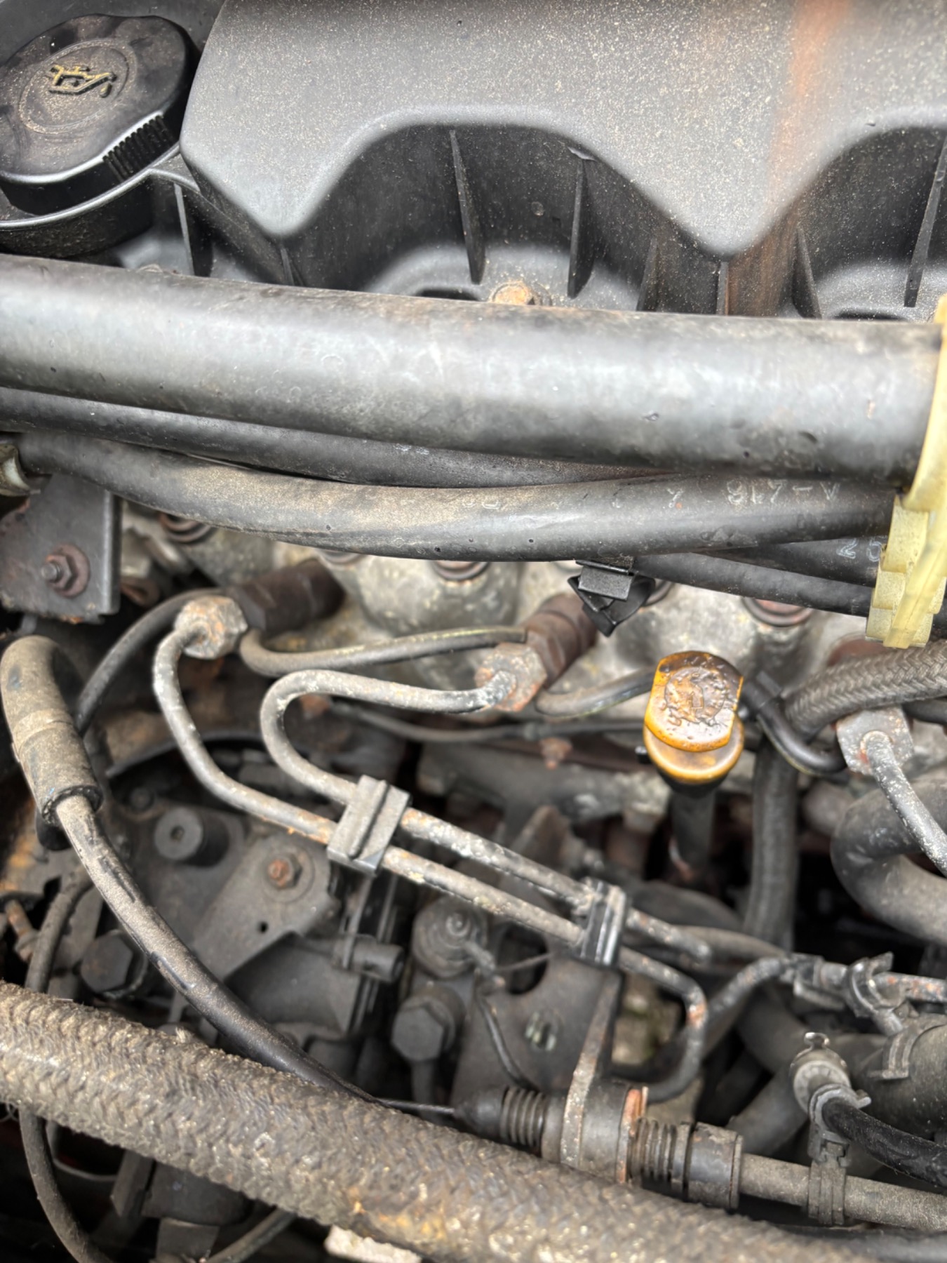

Hallo liebe Freunde des Hobby,
nachdem mir hier, bei meinem Letzten Beitrag schon gut geholfen wurde, versuche ich es noch einmal.
Also, das Problem:
Der Hobby (Peugeot Boxer TD 2,5 Diesel mit 103 PS, SchlüsselNr. 3003/031 von 1996)
Qualmt beim ersten Starten nach einer Übernachtung. Das doch recht stark und für 10 bis 15 Sekunden.
Leicht Bläulich und nach meiner Einschätzung Diesel der nicht richtig Verbrannt wird.
Nach einem kurzen Augenblick ist das Drama auch wieder vorbei. Doch in der Zeit möchte niemand neben mir Stehen.
Aussage der Werkstatt:
Es giebt wohl ein Problem mit einer Einspritzdüse. Es kann sein das ein Düsenstock im Stand leer läuft da er Undicht ist.
Was auch die Ölmehrung oder Verdünnung erklären würde.
Nun meine Frage:
hat hier aus der Runde schon mal jemand bei dem Modell, mit den Düsen, das gleiche Problem gehabt und kann davon berichten oder die Düsen schon mal rausgeschraubt? Und kann mit Tipps geben was Ersatzteile angeht oder Spezielles Werkzeug?
Es sind Geschraubte Düsen verbaut
Für Info oder eure Meinungen würde ich mich freuen.
Anbei noch Bilder der Düsen.
Gruß Mark

18 Okt. 2025 20:59Hallo Mark,...hat hier aus der Runde schon mal jemand bei dem Modell, mit den Düsen, das gleiche Problem gehabt und kann davon berichten oder die Düsen schon mal rausgeschraubt?
leider kann ich Dir bei Deinem Modell nicht weiterhelfen, aber nach Deinen Bildern zu urteilen, handelt es sich um einen "stinknormalen" alten Dieseleinspritzer - ohne Commonrail und Injektoren. Also vergleichbar mit meinem Diesel von 1987. Da habe ich vor Jahren (2011 - sieht an auf den Fotos) auch mal die Einspritzdüsen überholen lassen.
Ausbauen kannst Du sie vermutlich selber. Wenn sie geschraubt sind ist es vermutlich einfacher als beim Ducato. Dort waren sie mittels Klemmbrücke befestigt. Dann, oder besser vorher, suchst Du Dir eine Bosch-Werkstatt, die noch Einspritzdüsen überholen kann. Sie müssen im Grunde ein Prüfgerät haben, mit dem sie dann den Druck aufbauen und das Sprühbild überprüfen können.

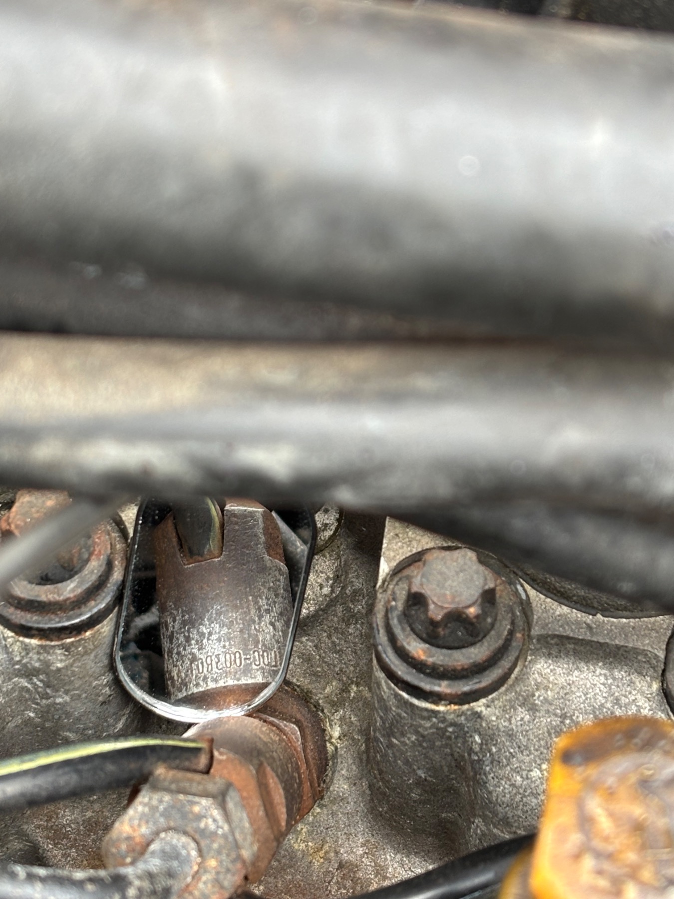

Ja, sogar eine Spezial Nuss wurde dafür bestellt. Also gesagt getan, Leitungen und Rücklaufleitungen entfernt. Alles andere was im Weg liegt abgebaut und ran an den Speck.
Tja- Düse Zylinder 4 Zack und Raus, kein Problem, Düse 3 auch kein Problem. Allerdings machten Düse 1 und 2 richtig Probleme.
Erst durch den Mut unseres Schlossers (entweder raus oder ab, mehr passiert nicht) und der Verlängerung von 70 cm haben wir sie raus bekommen.
Beschriftet und weggebracht zur Instandsetzen, kam abends der Anruf. Düse 1 hält keinen Druck also Schrott. Düsen 2 bis 4 Spritzbild nicht i.O.

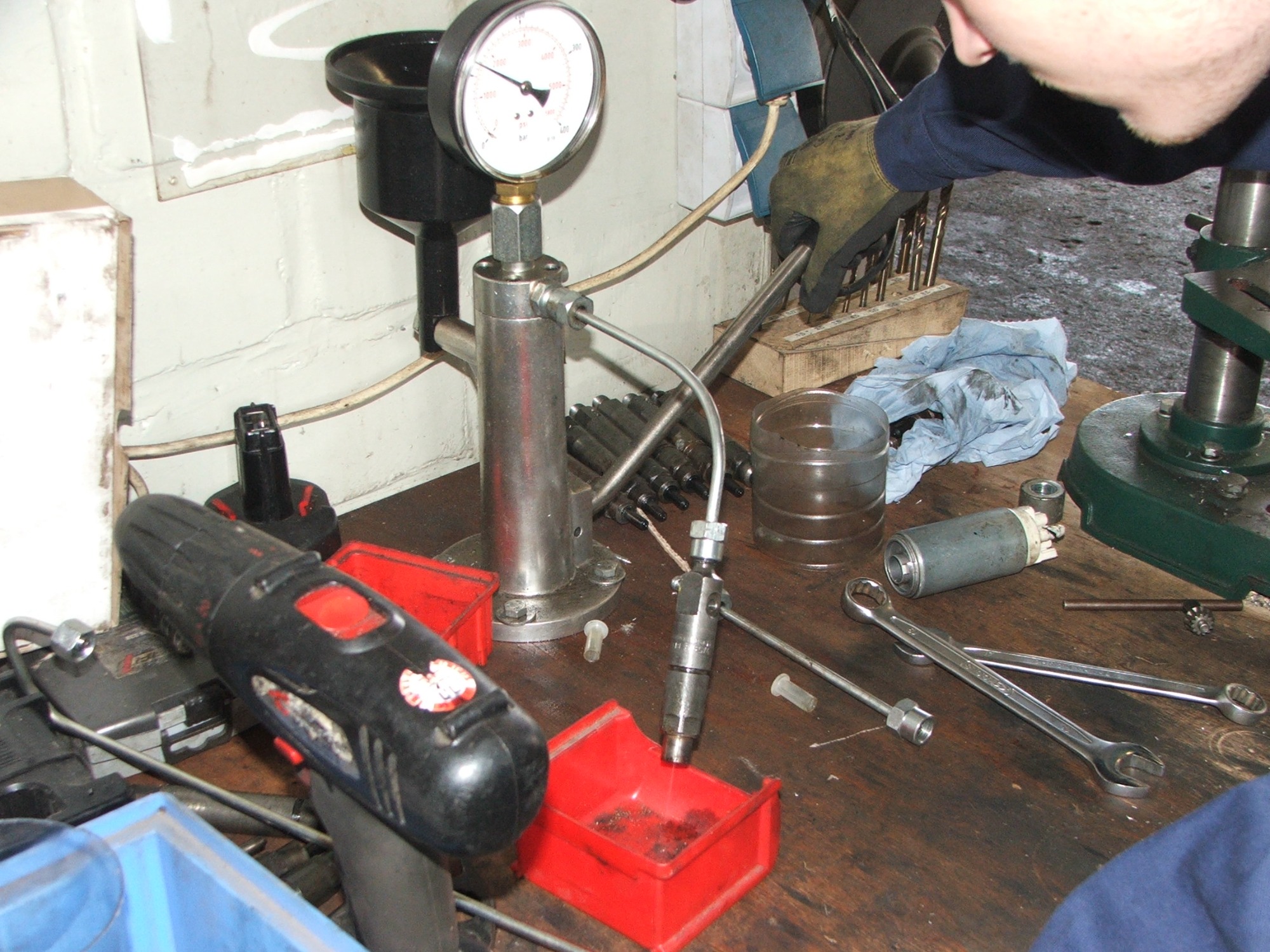

Die Düsen wurden überholt. Testergebnis vorab: 1 Düse undicht und die anderen an der Grenze des zumutbaren.
Nun sind alle Düsen Überholt und wieder eingebaut.

Nun habe ich einfach mal vor Start die Handpumpe benutzt und siehe da, das Qualmen wird deutlich weniger. Also nächste Überlegung Luft im System!
Ich werde mal auf die Suche gehen und versuchen den Fehler zu finden.
Wir werden weiter suchen und berichten.
