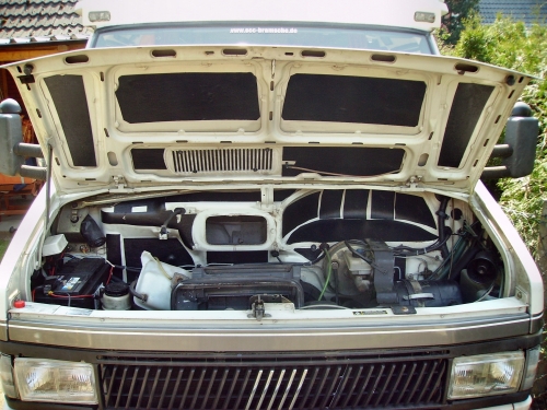

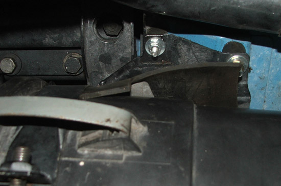

Am 4.4. haben wir unseren Rudolf jetzt mit Schwingmetallen und Resonator getestet.Der J5 Löwe brüllt nicht mehr er schnurrt wie ein Kätzchen.
Auch bei Tempo 100-110 ist er noch ruhig.

Ich war gerade bei Waldemar. Sein Luftfilter sitzt nun auch auf Schwingmetallen. Auf der Fahrt nach Kemberg werden wir den Unterschied testen.

„Doktorspiele“ alles zugepflastert mit Bitumenmatten ob es was gebracht hat kann ich euch in Kemberg erzählen.
Schwingmetalle nachrüsten geht nicht!:1435: Es waren schon welche verbaut; vermutlich serienmäßig beim Typ 290.

habe bei mir genau das Gleiche gemacht, Schwingmetalle ware auch schon vorhanden, also ich hatte schon das Gefühle das es ein Stück leiser geworden ist, gut flüstern wird er wahrscheinlich nie, hat aber auch den Vorteil das Du jederzeit weißt das Dein Motor noch läuft:1723: .
Werde als nächste das mit der A-Säule ausporbieren.

das Schallisolieren hat richtig was gebracht(Bitumenmatten und ausstopfen der A-Säulen mit Armaflex),selbst bei Tempo 110 kann ich noch mein Navi verstehen,und die Zeichensprache zwischen meiner Frau und mir entfällt jetzt endlich! :daumen2:

Die Schwingmetalle habe ich schon,
nur noch verpacken und abschicken.
