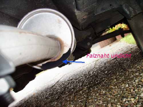

Re: Aw: Auspuffrohr / Werkstattgeschichten
27 Okt. 2009 11:10
Hallo
Anscheinend kein Einzelfall.
Probleme mit der Auspuffanlage beim Basisfahrzeug.
Die Anlage, die auf dem Bild zu sehen ist, habe ich erst im Juni 2009 montiert!
Falznaht undicht und Rußgeschwärzt.
27 Okt. 2009 11:14
Moion Manni,
und wo hast Du die ET gekauft?
27 Okt. 2009 11:24
Lollo_C schrieb:
Im Bunker!
Ich weiß ja schon: :1435:
Wer billig kauft wird im Leben dafür bestraft, diesmal mit schweißen und doppelter
Auspuffmontage!
Moion Manni,
Im Bunker!
Auspuffmontage!
Antworten zu Hobbytreiber
