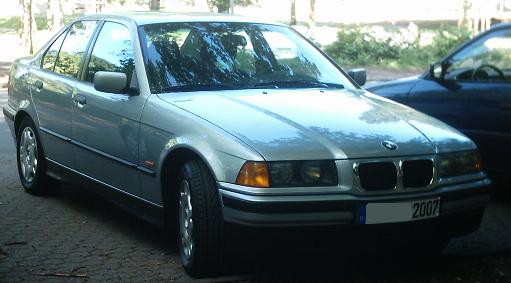

das Ding wiegt mindestens 1500 kg, plus Trailer. Da bist du locker bei 2100 kg- vergiss es - :1435:
mit dem Gespann kommst du noch nicht einmal eine Kanalbrücke hoch!

bei uns sehen die BNW`s so aus 1000 kg /plus Sport-Trailer,da komme ich auf 1500 kg!
Kasslerberge—2 Gang
Kasslerberge—2 Gang

bei mir steht auch 1500 kg rsp. 1700 kg bis 10% Steigung.
Das ist nicht Dein Ernst, dass Du mit dem BMW hinter dem Hobby fahren willst, oder? :woohoo:
Gruß :1723: Susanne
Gruß :1723: Susanne

bei mir sind auch 1500 kg Anhängelast eingetragen, aber selbst wenn eine höhere Angabe dort stände würde ich nicht mit diesem Geschütz losziehen.
Meinst Du nicht das sich dein Hobby auf die Dauer zu sehr quält?

erst mal vielen Dank für die vielen Rückmeldungen.
Heute habe ich noch mal nachgedacht:
In den Prospekten von '85-'88 ist eine Anhängelast von gebremst 1800 Kg bei 2800 Kg zGG notiert.
Das bedeutet ein Gesamtzuggewicht von 4600 Kg.
So gesehen passen bei mir die 1500 Kg Anhängelast mit 3100 Kg zGG. zusammen.
Mein Fall aber bedeutet 1310 Kg für das Auto plus ca. 450 Kg für den Anhänger macht gesamt 1760 Kg.
Wenn ich also eine Auflastung auf 1700 oder 1800 Kg bekäme wäre ich (zumindest quasi) sauber.
Bevor ich aber starten könnte benötige ich erst mal neue Antreibswellen.
Ob ich überhaupt 4900 Kg mit 92PS bewegen will, weiß ich auch noch nicht. Zwar muß ich nicht oft über die Kasseler Berge aber Kanalbrücken...
Nochmals Danke und Gruß
Frank
