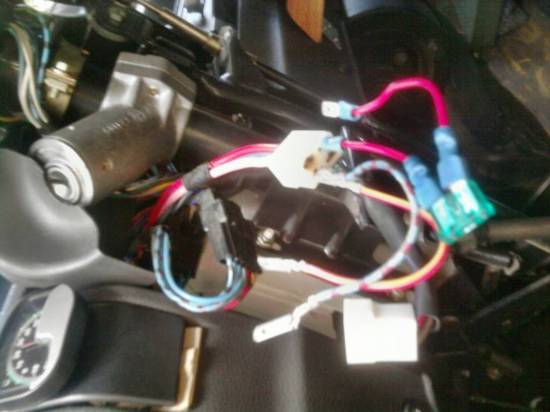

Moin Leute,
war das ein Tag puh! :evil:
Der TüV Termin stand heute an, also schnell noch eine H4 Birne gewechselt und ein Wackelkontakt von einer Begrenzungsleuchte beseitig.
und los sollte es gehen, denkste!
Motor orgelt springt aber nicht an, die Vorglühkontrollleuchte hatte sich verabschiedet.
Also Sicherungen kontrollieren- Fehlanzeige!
Vorglührelais kontrolliert- Fehlanzeige!
Stecker vom Zündschloss kontrolliert-Fehlanzeige!
Was nun, also Rücksprache mit Wilfried, das Zündschloss selber kam schnell in Verdacht.
Nach einiger Bastelei von Kabelbrücken tat es die gute alte Rennsemmel wieder.
Also auf zur Dekra Station und dem Prüfer noch schnell erklären warum er den Duc nach guter alter Autoknacker Methode starten muss, und schon war der Stempel auf dem Nummernschild.

der Trick ist gut! Wenn man so schneller an eine Plakette kommt, bau ich vor dem nächsten TüV auch ein paar Brücken ein.
Glückwunsch :daumen2: und zwei gute Jahre :drive1:

Kabelsalat oder so kann man sich selber helfen, wenn das Zündschoß ins Nirwana aufsteigt.
Lenksäulenverkleidung abbauen, Stecker vom Zündschoß trennen.
Zündung, Pumpenrelais, Vorglührelais und Anlasser mit Strom
versorgen und schon läuft der Hobby wieder.
Achtung den Plus für den Starter nur als Taster benutzen sonst läuft der Anlasser die ganze Zeit mit!
Und noch einmal aufgepasst, in der Hauptstrombrücke sollte man eine Sicherung einbinden falls es einmal zu einem Kurzschluss kommt!
Moin Wilfried, erkennst du zwei von den Brücken wieder?
Die hast du einmal gebastelt!
Ich hoffe nicht das du damals schon ein Vorahnung hattest das mein Zündschoß irgendwann einmal den Geist aufgibt.
