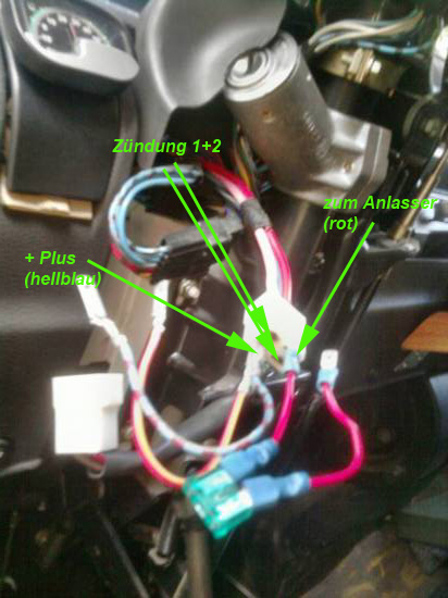

Moin Manni,Moin Wilfried, erkennst du zwei von den Brücken wieder?

Auf besonderen Wunsch habe ich Manni's Bild einmal mit ein paar Erläuterungen versehen.
Zunächst habe ich das Bild einmal gedreht, damit man die Einbauposition besser erkennt. Das Bild zeigt den 4-polige Stecker, in dem normalerweise das Kabel zum Zündschloss eingesteckt ist; also das Kabel zu Sicherungskasten und Anlasser.
Die Kabelbrücken müssen Flachstecker mit Zunge haben (=Vaterteile). Für die Zündung werden dauerhafte Verbindungen vom + zu den beiden Zündkreisen benötigt. Das Kabel zum Anlasser (bei Manni mit Sicherung) wird nur kurzzeitig zum Starten an ein anderes Kabel gehalten.

Hi, Manni, bei welchem Kilometerstand war das in etwa?
Bei unserem Grummelbär fing das bei knapp 262000 km an. Jetzt sinds 264000 und es passier immer öfter.
Wäre interessant für all die anderen, wann sie sich einfach ein neues Schloss in den Hobby legen müssen. Und die fünf Schrauben der Verkleidung öffnen, das alte Schloss elektrisch trennen, das neue dran stecken, mit einem Spaghetti aufhängen, dann das alte einschalten, dass die Lenkung geht, und mit dem neuen einschalten und anlassen und ausschalten mit dem neuen bis man Zeit zum richtig Einbauen vom neuen Schloss hat. Ist viel günstiger als irgendeine Werkstatt und Abschleppen und Chaos ..... Mario ist leider nicht überall. Und das Schloss mit diesen Schaltern bekommt man nicht einfach so im Zubehörhandel. Und wenn es dann irgendwo für 50 - 70 Euro zu bekommen ist? Eine Sammelbestellung wäre es dann ...... ?????????? Wer übernimmt das???? Vielleicht mal nicht Wilfried oder Manni?
Habe mir heute Nacht einen Set mit Schalter für alle WICHTIGEN Teile - ein - und Taster zum Anlassen gestrickt. Falls das Originalteil dann ganz seinen Geist aufgibt. Kurz getestet und funktioniert und wieder ausgebaut.
Erst mal vielen Dank für all die Hinweise von Manni und Wilfried .... und ein Schloss bestelle ich mir dann auch schon mal - und bau es dann auch ein - keinem von uns passiert das dann - wie Manni - zu Hause, wo das Werkzeug herumliegt, und wenn es gerade mal nicht regnet. Nur von innen montieren bei Regen stell ich mir das nicht so lustig vor, mit der Montage.
Und bitte bitte bitte - jeder dem es schon passiert ist - bei welchen Kilometerstand ca ? Damit die anderen abschätzen können, wann es dann passieren wird. Dass es passiert ist dann wohl schon mal irgendwie statistisch sicher.
Ich diskutier dann mal mit Wilfried ob ich das Teil was notdürftig so funktioniert mit Fotos hier rein stelle oder ob das zu gefährlich ist.
Ein neues original Schloss ist für den nicht Elektriker allemal sicherer. Und dann jetzt Gute Nacht. Möchte morgen früh mit Moni im Grummelbär ein paar Tage fahren.
