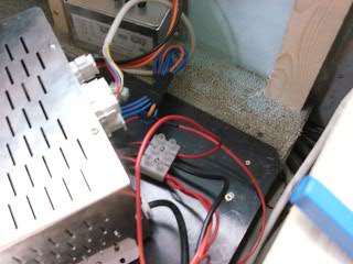

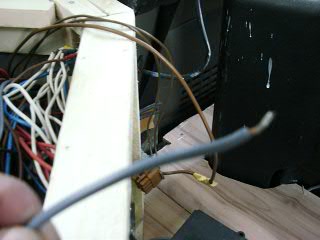

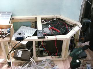

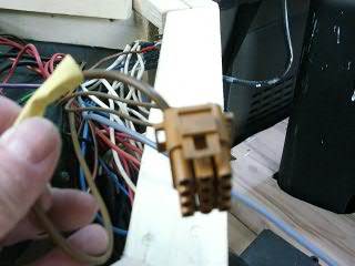

ich bin dabei, mir eine L-Sitzbank einzubauen. Dazu mußte ich manche Kabel, da sie zu kurz waren, abklemmen. Nun habe ich das Problem, das bei mir das Paneel nicht mehr geht. Es leuchtet nur die Batterielampe im Paneel, alles andere ist aus. Auch die Stromanzeige geht nicht.
Ich habe ein so Hell-Lila-Kabel, bei dem ich nicht weiß, wo ich das Anschließen soll.
Wäre schön, wenn mir jemand helfen könnte.

Hallo Buddy,
so wie Du das beschreibst, vermute ich mal, dass Du die Leitungen von den Waschmaschinensteckern verlängert hast, oder????
Das Problem ist, dass man im Werk nicht immer die gleichen Farben verwendet hat. Da kanst Du am besten nur die Stecker 1:1 durchmessen. Solltest Du was anderes meinen, dann bitte genauer beschreiben oder Fotos einstellen.

Hallo Hobbybobby,
welche Stecker meinst du mit "Waschmaschinenstecker"? Ich habe ja ein anderes Ladegerät drin, da meins vor etwa zwei Jahren defekt war. Ich habe eigentlich alle Stecker wieder so verbunden. Nur habe ich eins über. dies ist nicht direkt Lila,(so eins ist auch noch da) sondern Lilabraun.
Ich werde nachher ein Foto machen.

Hier ein paar Bilder.

Re: Aw: Paneel geht nicht mehr
15 Juli 2010 14:48
Hier das nächste.

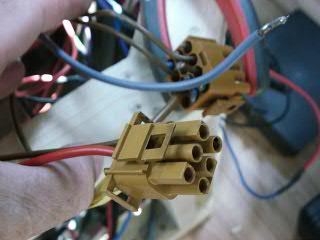

15 Juli 2010 14:49 - 15 Juli 2010 14:50
In dem vorigen ist das Kabel, welches ich über habe.
Diese Stecker habe ich nicht mehr dran.
15 Juli 2010 14:51
Das nächste.

mit Waschmaschinenstecker meine ich die Stecker S1 und S2, die am Original Ladegerät bzw. am CP sitzen. Leider kann ich auf den Bildern nicht viel erkennen, da sie sehr klein sind und ich sie nicht in voller Qualität runterlade. Du kannst sie mir ja mailen.
Wie ist denn bei Dir die Elektrik verdrahtet? hast Du da einen Plan oder Bilder (vorher-nachher)?

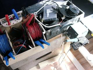

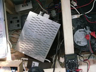

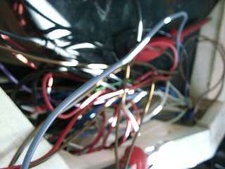

als mein altes Ladegerät defekt war, bin ich mit dem neuen zum Boschdienst gefahren und die haben es dann angeschlossen.
Was ich nicht verstehe, ich habe die KAbel soweit nicht verändert sondern nur verlängert. Ich habe immer ein Kabel genommen und verlängert. Dann habe ich das Kabel wieder angeschlossen und das nächste genommen. Dieses einzelne KAbel, was auf dem Bild zu sehen ist, ist auch oben im Panel. Nur finde ich dafür auch keinen Anschluß, wo es hingehört. Diese Waschmaschinenstecker sind nicht angeschlossen. Sie hängen da nur rum. Soweit ich sehen kann, sind die jeweiligen KAbel überbrückt.
ICh werde noch ein paar Bilder machen.:daumen2: Aufgeben ist nicht.:evil:
15 Juli 2010 16:43
Hier die Bilder
15 Juli 2010 16:44
Ich weiß nicht, ob man da mehr drauf sehen kann
15 Juli 2010 16:45 - 15 Juli 2010 16:46
Hier das Nächste.
Das Kabel, welches man das sehen kann, ist das besagte, welches über ist.:1723:
15 Juli 2010 20:03
ich habe den Fehler gefunden. Kabelbruch. :evil:
Ich habe alles noch einmal auseinander genommen.:1723: Dann habe ich den Fehler durch Zufall gefunden. Beim bewegen des defekten Kabels klackerte es im Panel.:1435:
