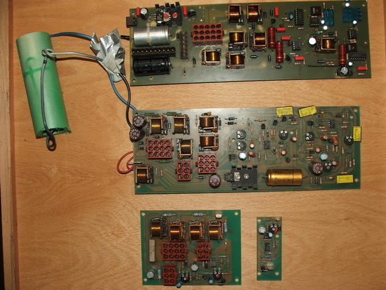

:1563: Nerven braucht man schon, wenn die Elektrik spinnt. Mein problem: wenn ich meine 230V anschließe, fängt das Relais in der Steuerplatine an rattern, d.h. es zieht an und löst sich (geht wie ein Blinker) Frage: wer hatte das gleiche Problem und wie wurde es gelöst????? Die Steuerplatine ist Version 3 (gelb)von Cramer, wenn es einen Bestückungsplan gäbe könnte ich kontrollieren, aber leider gbts nur den Stromplan dazu ohne Angaben von Werten. Kann mir jemand dabei helfen, wäre super. Danke im voraus, euere Sissy
Antworten zu sissy
Re: Aw: Bordelektrik/Schaltplan
16 Nov. 2010 11:26
Hallo Sissy,
Version 3 ist noch die Platine mit den 6 Relais. Da gibt es eine separate Lade- und Entladeschaltung. Mit einem Bestückungsplan kann uich Dir leider nicht dienen. Wenn es hilft, kann ich Dir wohl eine ausgebaute Platine fotografieren bzw. dort Vergleichsmessungen machen.
Ich würde aber zunächst die Batterie überprüfen. Wenn sie defekt ist, kommt es auch zu diesem Schaltverhalten. Sollte die Batterie aber die Spannung halten, dann wären als nächstes die Waschmaschinenstecker dran. Kontaktprobleme können hier zu Übergangswiderständen führen.
Sollte das auch nichts bringen, gibt es zwei Möglichkeiten.
Es gibt einen ehemaligen Mitarbeiter der Firma Cramer. Der repariert noch die Elektronik. Er benötigt für die Reparatur aber das komplette Fahrzeug. Die Telefonnummer könnte ich Dir bei Bedarf zumailen.
Die andere und aus meiner Sicht bessere Alternative wäre ein Komplettumbau der Elektrik, d.h. Einbau eines IU0U-Ladegerät und Neuverdrahtung der Anlage.

Hallo sissy,
anbei mal ein Foto von drei verschiedenen Platinen, die ich noch rumliegen habe. Daran erkennst Du den Unterschied und die verschiedenen Bauteile. Eigentlich solltest Du die mittlere Version haben.
