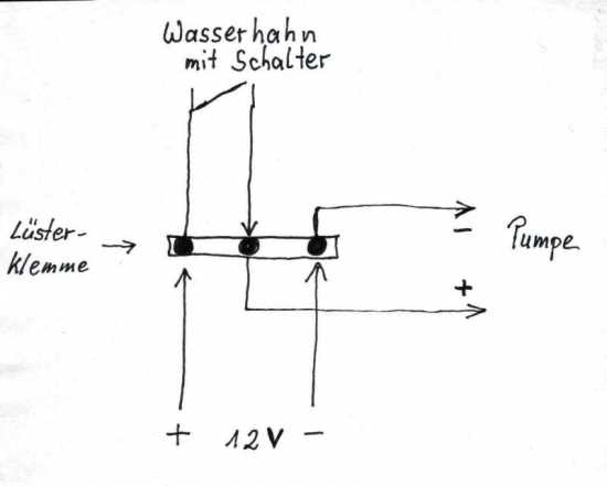

Bei der Verkabelung von Hähnen und Pumpe sind beim jeweiligen Anschluss/Einspeisung/Schalter eigentlich immer nur 2 Kabel erforderlich. Da aber ja die Pumpe von verschiedenen Hähnen aus laufen soll sind hier als Verbindung untereinander immer 3 Kabel vonnöten. Deshalb auch unter jedem Wasserhahn eine 3er Lüsterklemme.
Ich hab da mal eine Skizze gemacht, auf der dies deutlich hervorgeht.
Gruß Kurt
