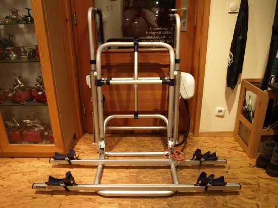

Zum besseren Verständnis ein Bild dazu .
Der Motor sitzt rechts der gaue Kasten mit Zuleitung , ein Taster zum heben und senken ist auf der Rückseite des Motorgehäuses . Ich wollte "Ihn" eigentlich fest anschliessen .
Habe keine Anhängerkupplung verbaut .
bis dann
Kurt

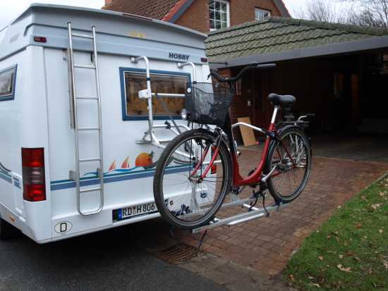

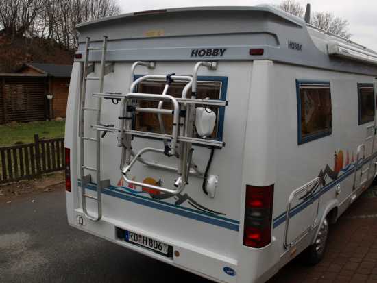

22 Feb. 2012 17:33Kuddel schrieb: So , der Träger ist angebaut und der Probelauf lief sehr gut .
Am Wochenende wird verkabelt .
Moin Kurt,
jetzt kommst Du ja gar nicht mehr richtig zum fahren; immer nur rauf und runter :evil:
Im Ernst: sieht gut aus und ist bestimmt eine Erleichterung. Viel Spaß damit!
