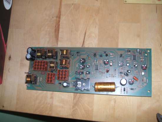

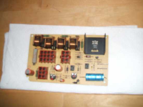

Wie du weist haben wir vor Weihnachten eine Platine für unser womo im Forum geauft nun ist diese leider doch die größere und unsere ist kleiner schicke dir anbei die Bilder
Jürgen würde gerne wissen ob mann die größere auch anschliesen kann?

die kleinere Platine hat 4 Relais und ist Version 5; die große Platine hat 6 Relais und ist Version 3. Wobei ich sagen muß, dass ich solch eine kleine Platine auch noch nicht gesehen habe. Die sieht mit dem IC und dem Kühlkörper irgendwie eigenartig aus.
Passen tut die auf keinen Fall.
Ich muss jetzt erst einmal mit dem Hund raus. Jürgen soll mich nachher mal anrufen. Ich weiß im Moment nicht mehr, was genau Euer Problem war. Aber wir finden dann schon eine Lösung.

zur Info für alle: die kleine Platine ist die Version 4. Sie ist nicht kompatibel. Die Stecker sind anders, z.B: SB ist 6polig.
