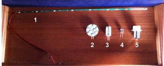

einiges über LED ist in diesem Forum ja schon gesagt, doch die Preisentwicklung bei diesen Leuchtmitteln ist so rasant, dass sich hin und wieder ein Blick lohnt.
Immerhin verfügte mein Hobby über 11 Glühlampen a 10W, die bei durchschnittlich 2 Betriebsstunden täglich die Bordbatterie um 18 Ah entladen hätten.
Alle meine Lampenfassungen sind für BA15 Sockel. Bei Ebay bin ich mit folgendem Suchbegriff fündig geworden: LED BA15S zu G4 Adapter. Stückpreis 2€. Nr.5 auf dem Foto Diese Adapter werden einfach eingedreht wie eine neue Lampe.
Die Leuchtmittel gab es bei Mercateo:
unter dem Suchbegriff LED-Leuchtmittel G4 0,2W 12V/50Hz 60° Warm-Weiß gibt es einfache LED mit Linsenvorsatz, die in den Adapter passen. Sie sind gut für die Küchenzeile und das Bad und kosten 1,20€ pro Stück. Nr.4 auf dem Foto
unter dem Suchbegriff LED Leuchtmittel Delock G4, 10 LED, warmweiß 2,2W
gibt es für 3,60€ pro Stück passende Leselampen, die deutlich heller sind als die 10W Glühbirnen.
Nr. 2 auf dem Foto.
unter dem Suchbegriff LED Leuchtmittel Delock G4, 15 LED, warmweiß 1,2W gibt es schöne Rundumleuchten z.B. für die Sitzecke oder die Küche, wenn's etwas heller sein soll. Einzelpreis 4,63€.
Nr. 3 auf dem Foto
Der Zeitaufwand für die 'Umrüstung' ist ein Viertelstunde und es ist wirklich ein gutes Licht.
Effekt: Stromverbrauch in 2 Stunden 1 Ah.
Die Nr. 1 zeigt Leisten, die ich in alle Schränke eingeklebt habe. (LED-STREIFEN-PLATINE 33 CM 12V WARMWEISS) ich schalte sie über Reed Öffner und Magnete, die ich in kleine Bohrungen in die Tür geklebt habe. Die Leisten kosten 2,52€ das Stück. Die Kontakte 3,60€. Aber die ganze Geschichte ist deutlich mehr 'Fummelei' als das Tauschen der Leuchtmittel.

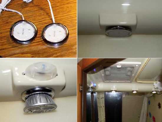

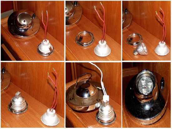

Hallo Freunde des Lichtes.( LED Licht )
In meinem Hobby habe ich alle Halogenlampen gegen LED Lampen ausgetauscht.
Die normalen Deckenlampen habe ich mit LED Spot Lampen MR16/3W/12V umgebaut, die alte Halogenlampen mit Schirm ausgebaut und die neu LED Lampe eingebaut und die Fassung gegen ein GU 5,3 Fassung ausgetauscht.
Im Bad habe ich 3 LED Aufbaulampen und 1 selbst gebaute LED Spot Lampe mit Schalter eingebaut.
Und über dem Bett habe ich ein RGB LED Spot Licht mit Fernbedienung eingebaut
