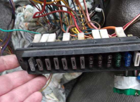

Hallo liebe Gemeinde,
ich habe mal eine Frage an die Elektrospeziaslisten.
Ich habe mir bei Conrad.de folgende Sicherungshalter gekauft:
Datenblatt Sicherungshalter
Meine Frage ist nun folgende:
An der alten Leiste sind die meisten Sicherungen 2- bzw. 3- fach belegt, mit dem entsprechenden Steckplätzen. Dieser Sicherungshalter wie auch andere die ich gesehen habe, haben aber nur jeweils einen.
Kann ich nun
1. die ankommenden Kabel zusammen verbinden und dann von dieser Verbindung mit einem einzigen, größere Querschnitt, weiter zur Sicherung gehen
oder
2. Abzeig Kabelschuhe verwenden, bis alle ankommenden Kabel einen Platz haben.

Hallo Dirk,
Deine Fragestellung ist wieder mal etwas für Juristen. Natürlich kannst Du es so oder so machen.
Aber, wenn Du es vernünftig machen willst, dann besorgst Du Dir einen Sicherungskasten vom 290er, dann bist Du in einer halben Stunde damit fertig und muss nur aufpassen, wie Du die 12 Abgänge des 280er richtig auf die 13 Sicherungen des 290er verteilst.

Hab telefoniert, Montag bekomme ich eine Aussage. Kann das sein, das Augustin den für € 16,51 neu anbietet? Art.Nr.: 5880005
Lollo_c Schrieb:
Warum aufpassen? Bleibt dann nicht einfach nur ein Platz übrig? Bitte nicht :1435:

02 Juni 2012 10:29...wenn der vom Cinquecento passt ?ArtikelNr: 5880005
Sicherungskasten
Fiat Cinquecento Bj. 92-98

04 Juni 2012 12:04
Nein, passt er nicht und hat Augustin auch nicht vom 290er. Aaaaber Mario Wendt. Ist schon unterwegs. Vielen Dank für Deinen Tip.

Heute ist die Sicherungsleiste gekommen. Habe sie gleich montiert. Du hattest Recht Wilfried, eine halbe Stunde.
Die Sicherungen in der alten Leiste passten von ihrer Absicherung nicht zu den im Handbuch dokumentierten. Ich habe deswegen so abgesichert wie es im Handbuch steht. Ich habe aber keine 8 Ampere Sicherungen gehabt und weiß auch nicht, ob es solche überhaupt noch gibt. Habe diese deswegen mit 7,5 Ampere abgesichert. Die 16 Ampere mit 15 Ampere. Ob ich weiter nach oben absichern darf, weiß ich nicht. Vielleicht ja einer von Euch.

17 Juni 2012 09:33
Moin @ all,
möchte Euch so ein wenig auf dem laufenden halten.
Das Armaturenbrett ist wieder montiert. Habe einen kompletten Check der elektrischen Anlage durchgeführt (dauert ja nicht so lange), alles ok. Der neue Scheibenwischermotor den ich eingebaut habe, funktioniert auch und ich habe wieder INTERVALL!
