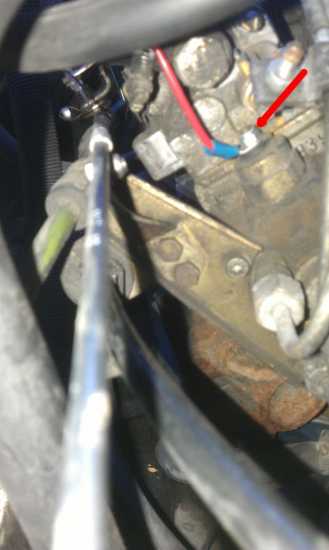

Hallo zusammen, hier bin ich mal wieder.
Leider nicht ganz happy. Ich habe jetzt das Zündschloß gewechselt. Eigentlich funzt alles wieder, nur anspringen tut er immer noch nicht. Dreht einfach leer durch. Ich muß also nach wie vor mit dem Kabel bzw. der Sicherung vom ADAC-Menschen den Startvorgang einleiten und auch nach der Fahrt den MOtor wieder abstellen.
Also habe ich mal vorne reingeschaut. Ich fand keinerlei Kabelreste, die zu dem Abschaltventil gegangen sein könnte. Derzeit sieht es so aus:
Dieses rote Kabel geht jetzt, mit einer fliegenden Sicherung zum ein- u. ausschalten direkt zur Batterie.
Bei meiner Suche fand ich noch andere Kabel, die irgendwie ganz unmotiviert da im Motorraum rumhängen. Alles spielt sich auf der linken Seite ab, wenn man vor dem Mobil steht. Ich habe da mal Bilder. Vielleicht kann ja jemand etwas damit anfangen. :2172:
Ist da was auseinander was zusammen gehört? Ich hab keine Ahnung, nur noch Zweifel.
Hoffnungsvolle Grüße
Wolfgang

Hallo Wolfgang,
gucke mal von obenauf den Motor. Da speziell auf die Anschlüsse vom Anlasser. Das dünne Kabel vom Magnetschalter geht nach links in einen dickeren Kabelbaum. An dieser Stelle geht auch das Kabel von den Glühkerzen (= Kupferleiste mit Anschluss rechts am Motorblock) und ein weiteres Kabel in diesen Kabelbaum. Dieses weitere Kabel kommt auf das Abschaltventil. Normalerweise ist da noch eine Rundsteckverbindung drin. Viel Glück beim suchen. Wenn Du es nicht findest, machen wir morgen ein Foto!

14 Juni 2012 20:15
Guten Abend Manni,
mit der Taschenlampe habe ich zwei dicke Kabel am Anlasser (ich denke vom Magnetschalter) gefunden. Am hinteren kommt etwas danach ein dünnes Kabel aus dem Kabelbaum und geht nach links. Daran ist eine Rundsteckverbindung dran. Wo es hingeht oder ob es lose rumliegt konnte ich aufgrund der Dunkelheit nicht mehr rausfinden. Das mache ich morgen dann.
Wenn es nicht zu unverschämt ist wäre ich Dir doch dankbar, wenn Du vielleicht ein Foto machen könntest.

Re: Aw: Spannung am Abschaltventil verloren
15 Juni 2012 19:12
hab mein Problem gelöst und mein Wohn ist wieder mobil. Es lag ein Kabel einfach so auf der unteren Wanne unter dem Motor rum. Das sah wie das von Manni beschriebene aus. Also habe ich es an das Abschaltventil rangefummelt und siehe da, er springt wieder an.
