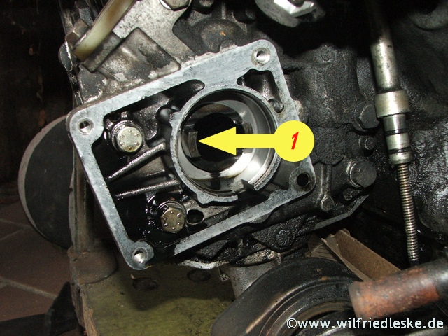

das glaub ich nicht! Du hast doch auch einen 280er Ducato, oder? Dann müßte bei Dir auch zwischen Sicherung 5 und 6 eine Verbindung bestehen!
Guck Dir mal das Bild an und achte auf die Zuleitung. Da ist eine Brücke zwischen 5 und 6

Alleine schon, wie Du das beschriftete Foto eingestellt hast. Da kann ich ja sogar was mit anfangen! :ohmy:
