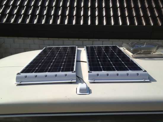

nachdem wir uns ja entschlossen haben unser Luxusschiff zu behalten, wird jetzt einiges aufgerüstet. Passend zum Thema werde ich hier mal unseren Einbau der Solaranlage dokumentieren.

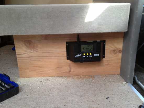

Gestern kamen die Teile an. 2 Panels a 100W, Laderegler mit Anzeige, Dachspoiler zum befestigen. Die Vormontage der Spoiler an die Panels mittels der beiliegenden Schrauben war kein Problem. Da die Panels doch größer waren als gedacht, habe ich sie auf dem Dach vor dem Mittleren Dachfenster geklebt. Um die Befestigung zu erhöhen haben ich sie zusätzlich zu dem beiliegenden Kleber auch noch verschraubt. Bilder folgen noch. Die Dachdurchführung habe ich in dem rechten Schrank über der Sitzgruppe gemacht. Heute oder morgen werde ich dann den Anschluß des Ladereglers vornehmen. Montieren werde ich ihn seitlich an der Sitzgruppe. Der Teppich wird weichen und eine Feuerfeste Unterlage kommt drunter.
Kannn mir vielleicht noch jemand eine Auskunft darüber geben wie das mit dem Anschluß klappt, oder wie das bei euch so ist. Ausgang Regler in den Eingang des Original Ladesgeräts unter der Bank und Batterie an Regler oder ladet ihr nur die Batterie?

Strom fließt...
...ich habe den Laderegler ertsmal direkt an die Batterie angeschlossen. Den Vorschlag vom Hans muss ich mit mal genau durch den Kopf gehen lassen, ob ich das überhaupt hinbring. Bin auch nur ein Hobbybastler.
