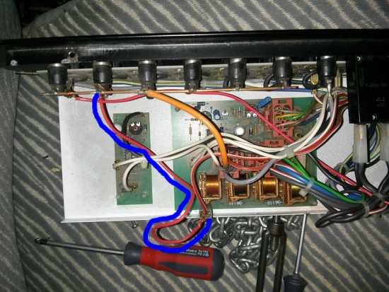

Gute Morgen, Hier ein Update;
Zuerst habe ich den Sicherung in Ladegerät (primair) ersetzt. Einer der ehemaligen Besitzer hat ein 16 A Stein Sicherung mit Silberpapier umwickelt rein gesetzt. Nicht gut. Jetzt sitz wieder die richtige ( hat Wilfried angeraten) 3.15 A im Gerät.
Gestern hat ein Elektroniker (auf Anrate von Hans Gorter) das BCC und Ladegerät angesehen.
Ein Schweiss vom Relais der Kühlschrank auf der Elekronik Platine war nicht gut. Um der Kühlschrank doch funktionierend zu bekommen hat man früher den relais forciert und am Ladenregal den Stecker demontiert. Dadurch war auf 12 volt die Kühlschrank immer an!
Das ist geändert. De Schweiz ist neu repariert und den Forcierung ist raus geholt.
Jetzt funktioniert das wieder gut. Beim laufende Motor brennt das led im BCC und der Kühlschrank funktioniert. Nach abschalten der Motor schaltet den Kühlschrank aus. So wie es gehort.
Die Platine ist jetzt ganz raus. Olaf wird den ganz checken bei ihm am Werk und dan wird es wieder montiert.
Dann muss auch den Led von Batterie 1auf BCC wieder funktionieren.
Fortsetzung folgt.
Schonen Sontag allen.
Gruss Tom

Olaf , der Elekriker der mein BCC hat repariert, hat das folgende geschrieben über Version 3:
Functional and partial technical description
Circuit board Version 3 facilitates charging of Batt.1 and Batt 2 in case of Grid connection and running Engine as well as switchable power distribution to several loads. (12V system)
The circuit can be seperated in 2 main parts with interaction;
1) Charge level monitoring/ Refr. Control 12V

ich benötige mal Hilfe zum Thema BCC. Da es thematisch zur Überschrift passt, habe ich keinen neuen Beitrag eröffnet und schildere mein Problem mal hier:
Im Moment steht der Hobby in einer Halle und ist an Landstrom angeschlossen. Auch wenn ich jetzt Verbraucher einschalte, sinkt die Spannung laut Anzeige schon mal auf gute 11V, ohne dass das Ladegerät "anspringt". Als ich das BCC mal ausgebaut habe, fand ich eine etwas abenteuerliche Verkabelung vor (siehe Bild). Es geht vor allem und das rote Kabel, welches ich mit einer blauen Linie in dem Bild markiert habe. Dieses Kabel ist einfach in den unteren Steckel "reingefriemelt" und oben an der großen Drahtbrücke angeschlossen (wo auch das orange Kabel verlötet ist). Jetzt erkennt man ja sofort, dass dieses Kabel absolut amateurhaft installiert wurde und dort nicht hingehört. Nehme ich es aber weg, lässt sich kein einziger Verbraucher mehr einschalten (die Kontrolllämpchen über den Schaltern leuchten dann auch gar nicht).
Die Sache mit dem Laden sollte mit dem Kabel allerdings nichts zu tun haben, da dass Laden mit dieser Konstruktion bereits funktioniert hat.
Was könnte da aber defekt sein, dass dieses Kabel benötigt wird ?

03 Feb. 2015 11:14Hallo Marius,Marius schrieb: Was könnte da aber defekt sein, dass dieses Kabel benötigt wird ?
diese Frage kann Dir nur derjenige - nennen wir ihn Mr.X - beantworten, der das Kabel gelegt hat, .... oder Du stellst den Originalzustand her und suchst den Fehler.
So wie ich das sehe hat Mr.X das Relais 4 für den Haupt EIN überbrückt und holt sich die Spannung für alle Verbraucher vom Radio+ , und der liegt sinnigerweise vor dem Trennrelais an Batterie 1 (Starterbatterie). Das solltest Du mal dringendst überprüfen. Das hieße nämlich auch das unter Umständen die beiden Batterien ständig mittels dieses (Glüh-)drähtchens parallel geschaltet sind.
Für mich käme nur Möglichkeit 2 in Betracht:

danke erst einmal für deine Rückmeldung!
Ja, ich möchte unbedingt den Originalzustand wiederherstellen und es richtig reparieren.
Was mir gerade ein- bzw. auffällt, wenn ich mir auch den Stromlaufplan vom BCC angucke: Wenn der HAUPT EIN Schalter aus ist, sollten sich dann trotzdem die Verbraucher über die Schalter einschalten lassen ? Das ist nämlich bei mir im Moment der Fall. D.h. ich kann Licht etc. anmachen, auch wenn der Hauptschalter aus ist! Ich bin immer davon ausgegangen, dass ich mit dem Schalter die Verbraucher nur "umschalte", sodass sie Strom aus der Aufbaubatterie anstatt von der Starterbatterie bekommen ?
Ich habe mal ein Bild vom BCC angefügt.
Neben der Diode über dem Hauptschalter steht "Batt 1/2"
Letzte Änderung: 03 Feb. 2015 11:36 von Marius.

Hallo Marius,
die Beschriftung der Frontblende ist irreführend. Die Angabe Bat.1/2 bezieht sich auf die darüber befindlichen "Hauptsicherungen".
Klar, weil Du die Brücke drin hast! Die Funktionalität des Batterie-Hauptschalters und auch der Ladeschaltung ist in der Bedienungsanleitung (siehe Downloads) beschrieben.D.h. ich kann Licht etc. anmachen, auch wenn der Hauptschalter aus ist!

Super, vielen Dank Wilfried! Mich hat die besagte Beschriftung (Batt. 1/2) immer irritiert und es passte ja (zufälliger Weise) zu dem Verhalten.
Jetzt weiß ich aber, wie es sein soll und werde das R4 mal überprüfen, sowie die Sicherungsautomaten und falls nötig die Platine. Dann sollte ich das wieder zum laufen bekommen und bin froh, wenn meine Starterbatterie nicht mehr leergezogen wird. Das ganze erklärt nämlich einiges.

kurzes Update: BCC ist repariert. Es war reiner Zufall, dass ich herausgefunden habe, dass die Diode (unter dem R4-Relais) wohl eine kalte Lötstelle hatte. Dies fiel mir optisch gar nicht auf, aber immer wenn ich mit dem Multimeter-Meßstab dran gegangen bin, funktionierte es plötzlich.
Fazit: Lötstelle erneuert und jetzt funktioniert alles, wie es soll :daumen2:
Das nur als Anhaltspunkt, falls jemand einmal ähnliche Probleme hat!
